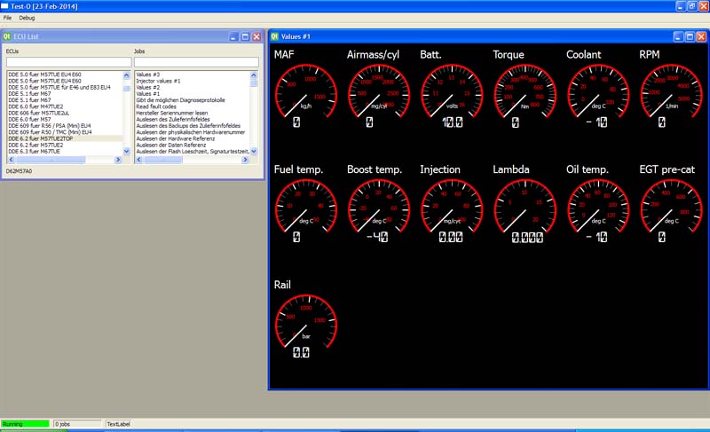

      DDE4:lle (DDE40KW0) lisätty:
      Sekä GS20

        Tuossa uusimmassa versiossa ei näy enää ollenkaan Boostia/Boost targettia mittaristossa?

            Löytyisiköhän "Values #2":sta se boostin arvo ?

              Täytyy katsoa tuo values#2 illalla kun pääsen koneelle.
