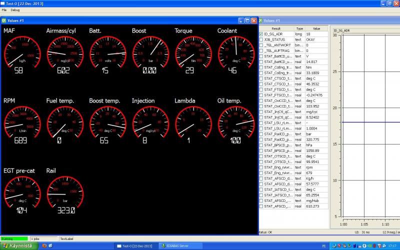

                      Täällä taas yksi tyytyväinen käyttäjä
                      Autona e91 -07 335d (ecu D62M57A0)
                      Pitäiskö tässä toimia jo nuo mittarit? Näyttää vaan nollaa mulla
                      EDIT: Mittareista toimii nyt osa mutta esim. oil temp näyttää 100C kylmällä koneella?? Boostin viisari pyörii ympäri-ämpäri mutta arvo pysyy nollassa? Ahtolämpötila näyttää yli +60C vaikka auton käynnistää kylmällä koneella (näyttää kyllä samaa vikakoodeissa joita tullut DDE:ltä = anturi viallinen?)?
                      Onkohan mulla nyt vieläkään nuo asetukset ihan kunnossa vai onkohan autossa oikeasti jotain vikaa joka sekoittaa nuo anturien näyttämät...
                      Ohessa vielä kuvankaappaus mittareista.
                      P.s. Mulla herjas tosta msvcp100.dll-tiedoston puuttumisesta:
                      Lisäsin vaan msvcp100.dll ja msvcr100.dll filut mozillan dll-kansiosta Teston kansioon ja ohjelma lähti pelittämään
                        Joo, tosiaan näyttäis muut gauget pelaavan paitsi boost. Tuo vaikuttaa bugilta tai sitten noissa gaugen määrityksissä on jotain häikkää. Siellä oikealla kuvassa ahtopaine näyttää olevat 1058.89 hPa. Mittarit seilaa taas omiaan...
                        En osaa noista moottorin ja ahtopaineen arvoista sanoa, ei ne nyt pitäis olla noin paljoa kylmällä koneella Voiko olla jos vika on päällä ecu pakottaa tuollaiset arvot ?
                        Tutkin lisää myöhemmin..
                        EDIT: ahtopaineen kertoimenta hPA -> bar oli 0.1, pitäisi olla 0.001. Tässä yksi syy miksei tuo 'boost' toiminut.

                              #284
                              Täytyy tosiaan perehtyä tarkemmin ohjelman suomiin mahdollisuuksiin, kunhan saa auton ensin toimimaan halutulla tavalla
                              Ahtoilman anturivika on nyt varmistettu DIS:llä mutta mitenkäs tuo öljyn lämpötila?
                              Pystytkö joltain muulta käyttäjältä tarkistamaan jolla sama motti/ecu että näyttääkö tuota öljyn lämpötilaa oikein vai käyttäytyykö samoin kuin mulla?
                              *EDIT*
                              näyttää realoem:n mukaan olevan vaan yksi anturi 335d:ssä joka mittaa veden/öljyn, osa numero 13621433076.
                              Eli sen takia ei näytä mitään öljyn lämpötilaksi, INPAssa näkyy öljyn lämpötilan kohdassa sama lämpötila kuin veden.
                              330d:ssä esim. on oma anturi molemmille... Miksiköhän tuo on nuin tehty 335d:ssä...
                                *EDIT*
                                Saatko DIS:stä ulos öljynlämpötilaa ? Kyllähän se hyvinkin voi olla, ettei tuolta öljynlämpötilaa erikseen saa. Täytyy varmaan poistaa tuo mittari, jos se DDE 6.2 ei näytä sitä oikein.
                                DDE 6.0:ssa, jossa yksi ahdin, saa ulos tuon öljynlämmön, ks. kuvassa muutama postaus ylempänä.
