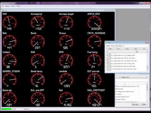

                                Näin on, kyl nyt bemarimiehellä pitää yksi inpa piuha olla Ja voi olla, että TestO:ssa ei kohta tarvitse Ediabas-asennusta ollenkaan.
                                Tällästä "playback"- toiminnallisuutta on tulossa seuraavaan versioon:
