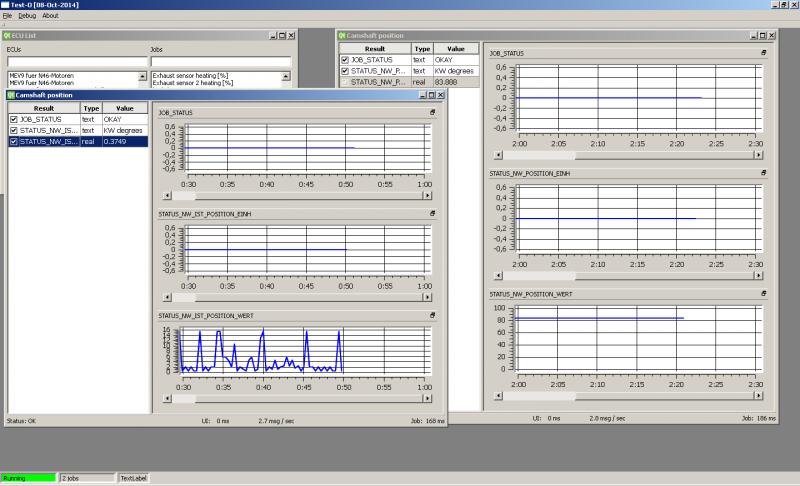

                      Ongelmanahan on M52B25 moottori joka käy todella huonosti.
                      En osannut vielä tehdä livedataa tiedostoon, mutta oma epäilys on epämääräinen nokka-akselin signaali.
                      Pistän tässä screenshotin, jos joku voisi sanoa suoralta kädeltä, että ihan päin persettä arvot on tai ei ole.
                      Auto oli muistaakseni käynnissä 35-40s kohdalla.

                        Kyllähän tuon pitäisi vaihdella selvästi kierrosten mukaan ja nyt en ainakaan näe että vaihtuisi esim. kierrosten mukaan ?

                          Jäi mainitsematta, että vanos otettu pois käytöstä, tajuaako vakioboksi moista ilman ohjelmointia ? Lähinnä nw_ist arvo mietityttää joka muuttuu 5 sek välein vaikka kone ei ole käynnissä...

                              Juu kyllä toimii, eikä vikamuistiin tule kuin lambda2 lämmitys.
                              Livedataa on vaikea lukea koska auto käy niin pirun huonosti.
                              Moottori on 1/96 autosta ja ihan perus k+d-can piuha käytössä, koska tarvetta muihin kuin moottorin ohjaimeen ei ole. Itseasiassa autossa ei ole käytössä kuin moottorin ohjaus boksi, kilpuri kyseessä siis.
                              Moottori oli täysin toimiva ennen remonttia/vanoksen poistoa ja asennusta toiseen koriin... Jotenkin tuntuu, että on jäänyt huomaamatta jokin pikkujuttu mikä nyt sotkee koko homman...
