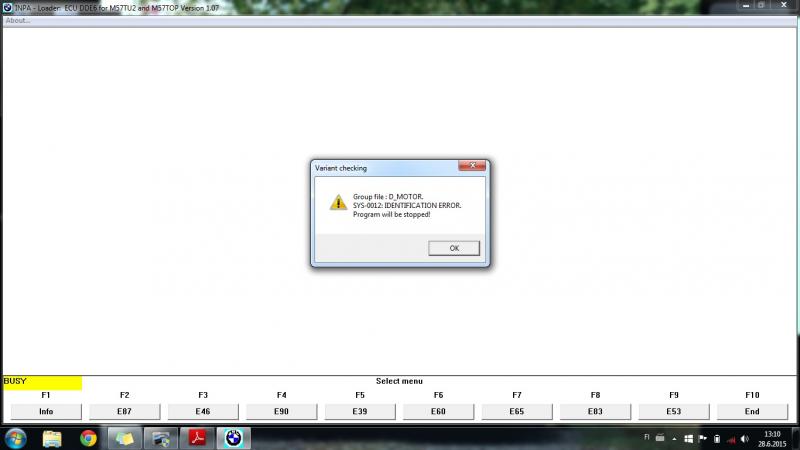

                      Moro
                      Pitäs päästä kaverin 04´ e60 530d moottorinohjaukseen käsiksi, mutta herjaa liitteessä lukevaa virhettä. Koneena win 7 x64 ja inpa 5.00. BMcablesin kaapeli elikkä pitäs varmaa toimia. Vaihteisoon antoi mennä ja joihinki satunaisiin moduuleihin, mutta moottori ois tärkein melkeinpä. Kaikkia kone vaihtoehtojaki kokeilin. Mikä siis neuvoksi, pitääköhä mun saaha kuitenki erilainen johto? En muista enää onko toi K vai D CAN. Ainaki 1999 autois toimii.
