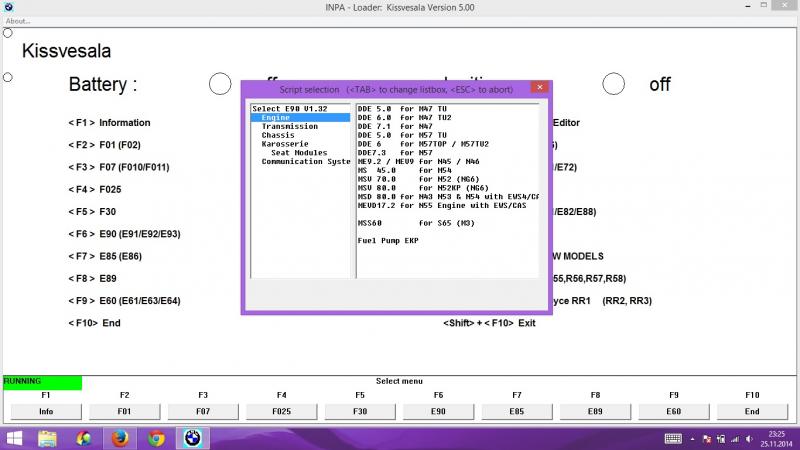

    Noitten Inpan SP-daten pakettien kanssa joutuu melkoiseen suohon.Niitä on netti väärällään ja eipä juuri tietoa mikä tukee mitäkin, ja kokoa helposti muutama giga...kiva latailla. Esim hyvin yleistä N47/DDE7.1 moottoria ei tue mikään jaossa olevista spdaten fileistä,vaikka muuta väitetään. Ja Olen ymmärtänyt että inpaan löytyy uusimpiin autoihin scriptit vain saksaksi...
      INPAA voi kyllä muokata mieleisekseen ja sp daten kansioista löytyy kyllä suhteellisen varmasti kaikki tarpeellinen data...
      omani esim e90 moottorien osalta näyttää tältä:

          Onhan niissä eroja, yllä mainitsin että inpan päivitystiedostot löytyy netistä SP Daten paketeissa. Niitä on tarjoilla mallisarjoittain. Se mitä Inpa näyttää, riippuu asennetuista päivityksistä.
