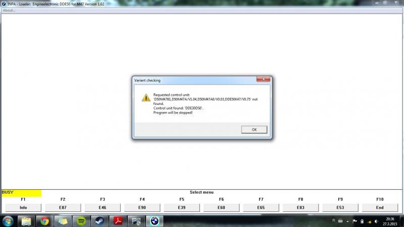

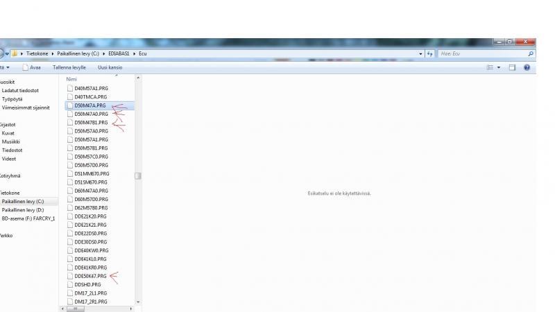

                                #735
                                Auttakaa kaveria mäessä.
                                Eli mul on windows 7 64bit ja inpa versio 5.0
                                Omassa sigun autossa toimii kyllä hyvin.
                                Mutta pitäs päästä kaverin e46 320d m47 99-vuoden moottorinohjaukseen. Muut moduulit löytää kyllä. Esim airbag on nollattu monesti jo. 20pinnisellä adapterilla kokeiltu kun kyseisessä autossa ei muuta ole. Antaa vain kuvan mukaista erroria kun koittaa yhdistää engineen. Com-portti on 1 jne.
                                Toisessa kuvassa pitäs näkyä punaisen nuolen kohdalla että kyseisessä C:/EDIABAS1/Ecu kansiossa on kyseiset tiedostot mitä ohjelma herjaa.
                                Sen verran luin lontoonfoorumeja että ne pitäs ehkä olla C:/EDIABAS kansiossa eikä EDIABAS1? Villi veikkaus, auttaiskohan jos kopioin ne vain tonne ja kokeilen. Kaatuuko koko paska?
