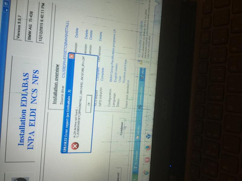

                          jees elikkäs pari päivää koittanu asennella tätä ja nyt menee lopullisesti hermot, kellään tietoa kyseisestä errorista?

                                #900
                                Siirrä ne asennuskamat tikulta c aseman juureen ja koita uudelleen.
