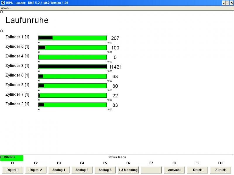

                          M62 ja engine roughness
                          Vikakoodeja ei löydy muistista, mutta ongelmana 8. sylinterin "engine roughness" arvo, joka pilvissä suhteessa muihin. Aiheuttanee ongelmia pakokaasupäästömittauksessa. Tulpat vaihdettu ja tuohon 8.sylinteriin testattu uutta puolaa, näillä ei sanottavaa vaikutusta. Puristuspainemittauksessa ei suuria poikkeamia, kaikki sylinterit 14,0-13,0 välillä. Kyseisen sylinterin puristuspaine siellä keskiarvon alapuolella, muttei kuitenkaan huonoimpien joukossa.
                          Voisiko esim. tuo öljynerotin aiheutaa noin paikallisen häiriön, vai keskitynkö vain vian etsimiseen 8. sylinteristä ?
