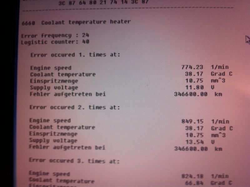

                                Oisko jollain heittää analyysiä tuollaisesta koodista?
                                Auto on 330xd vm.01
                                Vikakoodin lukua etelä-karjalassa. privalla tavoittaa parhaiten.
