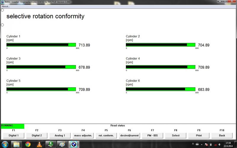

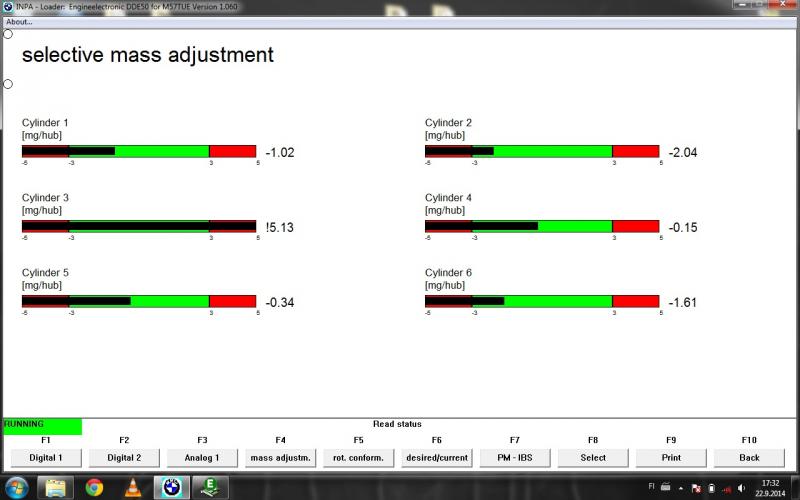

                            Terve!
                            Kaverin X5 antaa vikakoodia kaikista hehkuista, sekä hehkun ohjainyksiköstä.
                            Onko hehkujen vaihto millainen operaatio? Kuinka todennäköistä on katkaista hehku?
                            Lisäksi "käynnin tasaisuussäädin, säätöarvo ylitetty"
                            Onkohan tuo "tasaisuussäätimen" koodi suuttimesta johtuva vika. Click image for larger version
                            Sitten erikoinen homma, kun vaihdoin toiseen "välilehteen" dataseurannan, auton käynti muuttui tosi epätasaiseksi. Poistumien sieltä palautti käynnin ja taas sinne meno täristi autoa? Lehti joka autoa täristi oli Click image for larger version

                              Originally posted by TeeKoo View Post
                              Terve!
                              Onkohan tuo "tasaisuussäätimen" koodi suuttimesta johtuva vika. [ATTACH]124038[/ATTACH]
                              Sitten erikoinen homma, kun vaihdoin toiseen "välilehteen" dataseurannan, auton käynti muuttui tosi epätasaiseksi. Poistumien sieltä palautti käynnin ja taas sinne meno täristi autoa? Lehti joka autoa täristi oli [ATTACH]124039[/ATTACH]
                              Siellä imusarjan allahan ne on ja joskus katkee joskus taas ei. samalla läpät pois jos vielä paikoillaan.
                              Näyttäs suutin vialta noin äkkiseltään korjausarvot jo pielessä-> suutin vaihtoon
                              Muistaakseni se tuon tekee joka ihan normaalia. :think saman huomannu itsekkin
                                Kiitos tästä, hehkut onnistuneesti vaihdettu viikonloppuna. Läppiä ei tässä vehkeessä onneksi ole
                                Pitänee tuo kolmosen suutin vaihtaa, ja tsekkailla mitä tekee.
