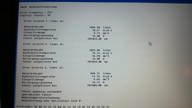

          Elikkäs tälläistä vikakoodia pukkaa 330da -01.
          Onko tää nyt ihan lämpötila anturi vika vai jotain muuta? Sellanen ominaisuus ilmaantunu autoon, että tyhjäkäynnillä kierrokset nousee n.950 ja pysyy siinä muutaman sekunnin ja sitten taas palaa normaaliksi muutamaksi sekunniksi. Ominaisuus loppuu kun kone lämpenee :think
