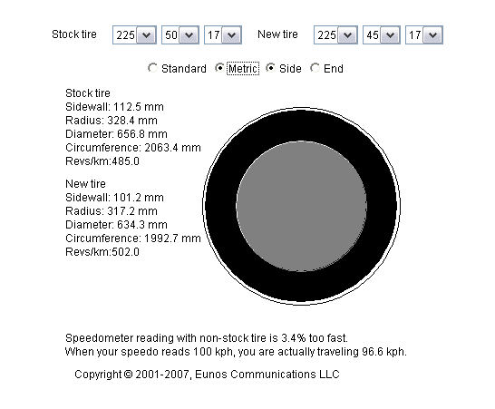

              Joku ostanut alikokoiset renkaat kun saa halvalla. 225/50R17 on E60 oikea koko 17" koossa.
              Joo tätä juuri mietin itsekkin.. Kannattaako noita nyt alle laittaa vai onko tuolla nyt sitten käytännön merkitystä kun on tuon verran matalampi?

                Tuo merkitys varmaan aika pieni..
