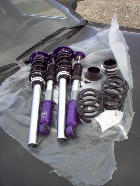

            Ainakin D2 coileihin saa 0.2Kg - 3Kg heitoilla noita jousia sekä pitkää että lyhyttä. esim E39 540iA vaiko jousi mikä tulee coilissa mukana ellei toisin pyydä
            on edessä 12.1Kg/mm 180mm ja takana 10Kg/mm 205mm
            Eli tuohon jos haluaisi astetta pehmeämmän menon niin laittaisi
            Eteen 9,8Kg/mm 180mm
            Taakse 8.7Kg/mm 205mm
            Ovh. 39€ Kpl
            Mutta niissä jousissa lukee kyllä nuo tiedot valkoisella tekstillä. Tai ainakin omissani lukee.
            Ei kannata sitten alkaa säätämään niitä pre-loadeja jos ei tiedä mitä on tekemässä. Menee vain säädöt sekaisin.

                Tuolla Race.fi sivulla kun on tuota kahta eri sarjaa, eri kokosille tolpille. Mistä kohtaa mä mittaan ton tolpan koon?:think
                D2 Coiloversarja BMW E 34 535 (55mm tolppa) (etupää hitsattava) 87~96
                D2 Coiloversarja BMW E 34 535 (51mm tolppa) (etupää hitsattava) 87~96

                  • Kurikka
                  #83
                  noita e30 jousia ei oo kuin kahta jäykkyyttä taakse 6,5kg/mm ja 7,5kg/mm
                  Eihän sulla olis takaiskarin pituudet säädetty erilaisiks:think
                  E60 525 Msport
                  E36 318ti compact
                      Tietääkö kukaan??

                        Siitä tolpat putkesta

                          #87
                          Jopas perkelettä, onko tosiaan e34:ää tehty 51mm tolpalla?
                          Jos on niin myykääpä yhet minulle edukkaasti.
                          EDIT onko samassa kohti tullut tuo ero, kuin tulee "symmetrinen" etunapa eli 11/91?
                          Ainakin noissa molemmissa mitä olen omistanut(-88 ja -89) oli 55mm tolpat.
                            Joo, ehkä hiukan tyhmä kysymys oli, itekkin noin ajattelin, mutta samalla ajattelin ettei se voi olla niin ohut ja muistin että on paksumpi...

                              Originally posted by Rocla View Post
                              EDIT kaivappa tarkka kuva siitä e30 pikkutolppaisen sarjasta, niin mietitään lisää.
                              Ja KUVAA!! Eli nyt valkeni jo meikäläisellekkin miten se asennetaan.
                                No ni, eli juuri niinkui arveltiinkin, se vain jäi hämäräksi, että miten tuo nyt eroaa e30 "isosta" tolpasta.
                                Ja sitten saa myös kertoa, jos tietää tuo toisen kysymyksen, eli mistä saa 51mm etutolppia e34 malliin ?
