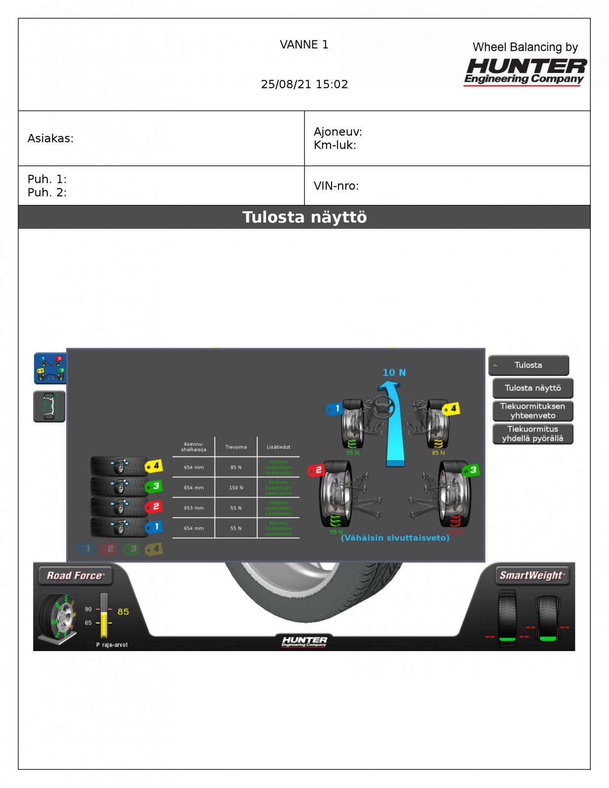

                  #893
                  Tuossapa. Eli kaksi rengasta ns. Runkovikaisia. Jos heiltä olisin ostanut niin menisi vaihtoon. Nyt pitää tapella ruottalaisten kanssa.

                    #894
                    Vanteita ei syyttänyt.
                    "Roadforce" koostuu kahdesta komponentista. Renkaan sisäisistä voimavaihteluista että vanteen tuomasta heitosta. Tuolla koneella rengas voidaan asentaa niin että ne kompesoivat toisiaan.
                    Jos vanteessa on heittoa paljon niin saattaa olla että sitä ei saa kompesoitua kääntelemällä rengasta eri asentoon.
                    Mulla oli autossa rengas jossa roadforce oli noin 10 muistaakseni. Se tuntui hiukan ajossa. Luulisin että tuo 8,5 alkaa olemaan siinä rajoilla että aiheuttaako se mitään ongelmia. Sen sijaan tuo 15 on jo aivan selvä tapaus.
                    Onko tuo juuri sama rengas missä oli vanteessa heittoa?
                    Tuosta koneesta saa myös käyrät näkyville jossa näkyy vanteen heitto ja koko paketin voimavaihtelut samaan aikaan. Jos voimavaihtelun korkein kohta on samassa kohdassa kuin vanteen heitto niin vika on varmasti vanteessa.
