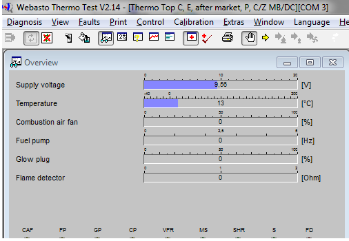

              Webasto lakkasi toimimasta kesän jälkeen... Webasto ei yritäkään lähteä käyntiin, jotain naksutusta sieltä kuuluu (ei pa-pumppu).
              Onnistuin lukemaan vikakoodit wtt:llä ja obd-usb kaapelilla. Ongelmana on että webaston "supply voltage" heittele melkoisesti, noin 6.5V - 13.5V. Component test ei yleensä onnistu, vaan jännite sakkaa ja yhteys webastoon katkeaa. Tämä tapahtuu vaikka moottori on käynnissä ja jännite on webastolta mitattuna 13+ V. protocol ikkunaan tulee muutaman kerran "timeout!".
              Vikakoodit:
              Error:
              Fault 1................................................. ...... Metering pump short circuit
              Code.............................................. .............................. 9820/00
              Counter........................................... .................................... 1
              Temperature....................................... ................................... 49 [°C]
              Operating state............................................. .................. Off state
              Fault 2................................................. ......................... No start
              Code.............................................. .............................. 9800/00
              Temperature....................................... ................................... 14 [°C]
              Operating state........................................ Flame detector measuring phase 1
              Olisko kellään ideoita, mikä webastoa vaivaa? Mitkä asetukset teillä on sarjaportissa?

                #412
                Päivänselvä korttivika.

                  #413
                  diagnostiikan yhteys webastoon katkeaa heti kun yrittää testata jotain enemmän virtaa kuluttavaa esim. polttoainepumppua. Voiko ohjauskortti olla osittain rikki? Ohjaus antaa vikakoodit, käyttötunnit jne. mutta ei anna tarpeeksi virtaa komponenteille, onko mahdollista? Onko korteissa joku tyyppivika, voiko korjata itse? Voiko ohjainkorttia testata jotenkin yleismittarilla?

                    #414
                    Tarkasta nyt ekana sähkön saanti, eli lämmittimelle tuleva jännite.
                      Turhaa hommaa,kortti on rikki.
