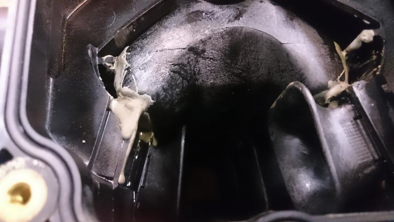

                        mikäs virka on m60b30 imusarjan sisällä tötteroitten yläpuolella olevalla muovi härpäkkeellä? koko imusarjan mittanen joku ilman ohjaaja? on vaan toisesta päästä irronnut liimauksesta ja mietin että poistanko kokonaan vai annanko olla? hyötyä vai haittaa?

                          #657
                          Tarkoitatko härpäkkeellä sitä takakannesta tulevaa putkea? Ainakaan b40-sarjassa en ole ikinä nähnyt mitään muita sisällä kuin tuon putken jolla huohotushöyryt saatiin kenties paremmin sotkettua imuilman sekaan tuomalla ne putkella kaasuläpän viereen. Tuo putki jäi jossain vaiheessa pois (ainakaan m62b44tu koneessa sitä ei ollu).

                            #658
                            En tarkoita sitä... Ilmeisesti vaan b30 imusarjoissa.. Jos imusarjan sisälle kahtoo niin peittää imusarjan tötteröistä ylöspäin.. Ilmeisesti kuristaan virtausta tai en osaa sanoa turhalta näyttää...

                              #659
                              Näkyyköhän toi kuva
                              • TuoAntti
                                • 4178
                                #660
                                Originally posted by jankko View Post
                                Näkyyköhän toi kuva
                                On piru outo. Ei oo aikasemmin tullu vastaan edes kuvissa.
