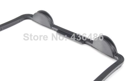

    Historia tästä menee kutakuinkin näin:
    1. Venakopan tiivisteen vaihto
    2. ajoon rempan jälkeen, alkaa vuotaa öljyä juuri vaihdetun venakopan tiivisteen välistä (tiiviste pullahtaa pois)
    3. syydiagnoosi -> imusarjan päässä oleva venttiili tukossa/rikki, joka nosti paineet kampikammiossa
    4. venttiilin vaihto
    5. uusi kopantiiviste pullahtaneen tilalle (ei tarkkaa tietoa tästä, oliko vain toinen vai molemmat)
    6. ajoon
    Tämän jälkeen on tyhjäkäynti ollut heikkoa.
    Jotain hämärää hommassa on :think
    Mikä rikkoi separaattorin kohdan 1 ja 2 välissä?
Name:	Right-Valve-Cover-Gasket-11129069871-for-BMW-E32-E34-E38-E39-530i-535i-540i-730i-740i.jpg
    Tiiviste on puoliksi venttiilikopan urassa, kuvassa ylöspäin oleva pinta tulee sylinterikantta vasten. Vaikea uskoa että pullahtaa, jos on oikein asennettu.
