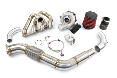

            Nyt on Darksideltakin saatavilla oma kitti N47-moottoriin:
            • huupi
              • Aug 2007
              • 1207
              • Tyrnävä
              #111
              https://www.darksidedevelopments.co....118d-318d.html
              Ja M47:aan myös:
              ~2900 euroa + toimitus + softan teko :think Tuleehan tuo hintoihin.
