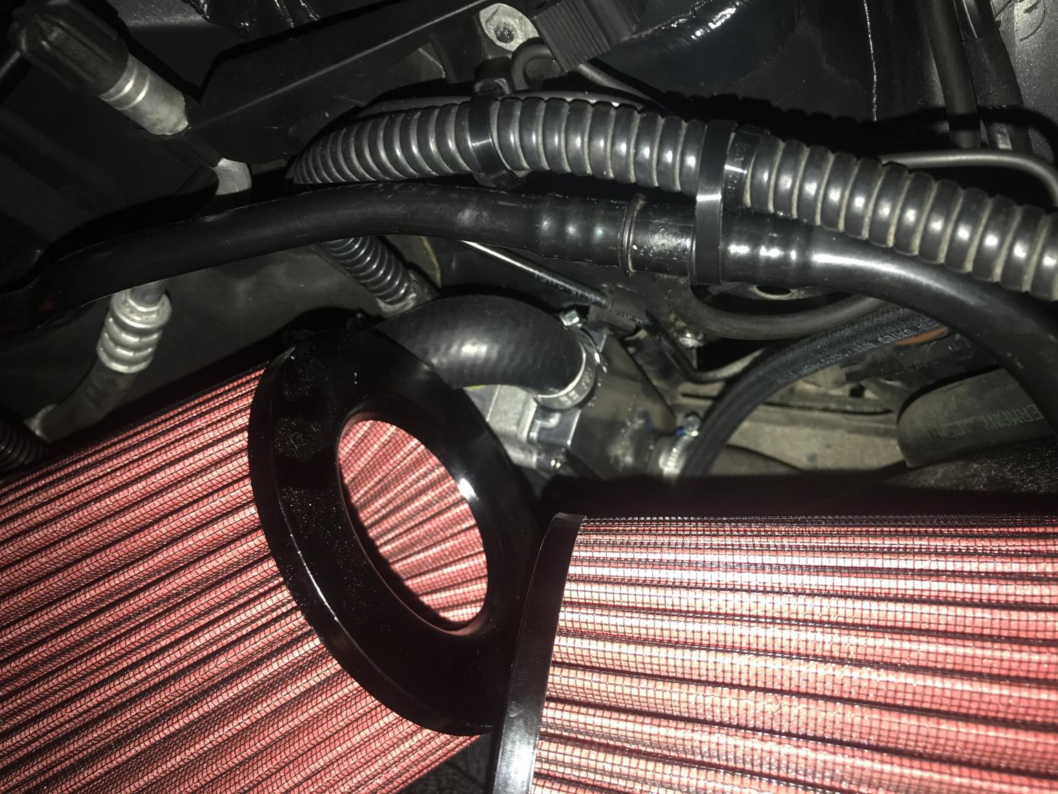

        N54 TT Thermo 1500 ja flekti
        Laitoin viikonloppuna N54:een TT Thermon 1500W sen uusimman mallin. Lämmittelin reippaan tunnin ja lämmöt nousi just 40C ja öljykin oli jotain 25C vaikka ulkona about nollakeli. Lämmintä tuli heti startin jälkeen myös sisälle. All good!
        Mutta, tänään vain 30min lämmitys ja heti startista jäähdyttimen flekti huutaa. Ajoin 10min ja huusi edelleen, kone seis ja uudestaan tulille, kaikki normaalia. En googlaamalla löytänyt mitään tähän, onko mitään tehtävissä?
        Tossa kiiinnostuneille asennuspaikka.

          Joko olen tyhmä tai sitten itselle ei tuosta kuvasta paikka kyllä aukea yhtään.. 😅
          Hyvä paikkahan on tuo letku, mikä menee kiertovesipumpulta kennolle ja mieluiten vielä mahdollisimman alas.
