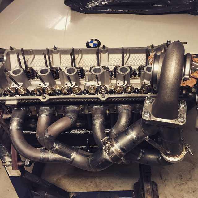

    V-band liitos pakosarjassa
    Mietin tässä kun on pakosarja tekeillä ja oon nähny jotain pakosarjoja joissa on liitos että pakosarja on 2 tai 3 osainen niin tuleeko sellaisessa ongelmia vuotojen kanssa kun on lämpöeroja :think se helppottais pakosarjan asennusta melko paljon
      En usko, että liitos sinänsä tuottaa ongelmia. Toisissa autoissa pakosarja on kaksiosainen jo tehtaaltakin. Mutta en usko, että V-panta on oikea liitos tuohon, koska se ei juuri siedä kulmavirhettä, eikä kiristyspannalla pysty vetämään kovin paljon erillään olevia liitospintoja yhteen, jos ja kun pakosarja on muuttanut muotoaan lämmön vaikutuksesta. Paras liitos voisi olla vakio pakoputkistoista tuttu liukuva laippaliitos, jossa on välissä pyöreäpintainen "helmi", joka tiivistää osat ja sallii myös vähän kulman muutosta. Niitä löytyy huonosti irrallaan myynnissä, joten seuraavana vaihtoehtona kokeilisin itse ihan laippaliitosta tasotiivisteellä. Tossa pari sanaa aiheesta:

        Tai hitsaa sarjaan JOUSTON ja tukee ahtimen niin sallii pieniä lämpövääntelyjä.
