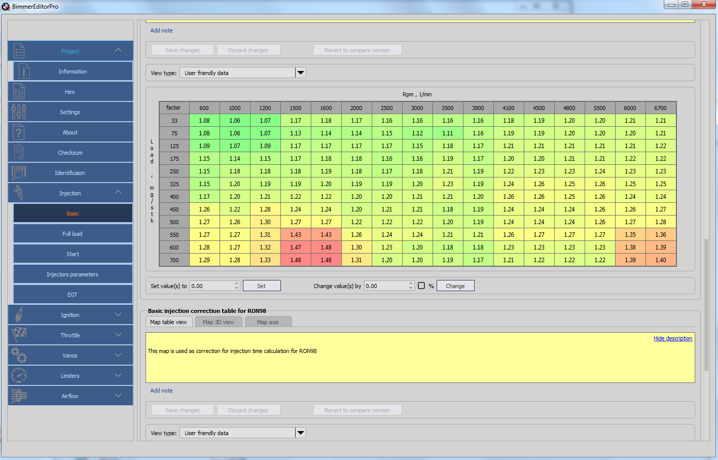

                        Bimmereditorilla näyttäs saavan ton mun z4 ms45 (gpower) binaarin auki.
                        Tämä on tähän mennessä löytämäni eka/anoa tool tolle boksille. Tarttis siis enää kaivaa kuvetta ja vähän opiskella käyttöä :think
