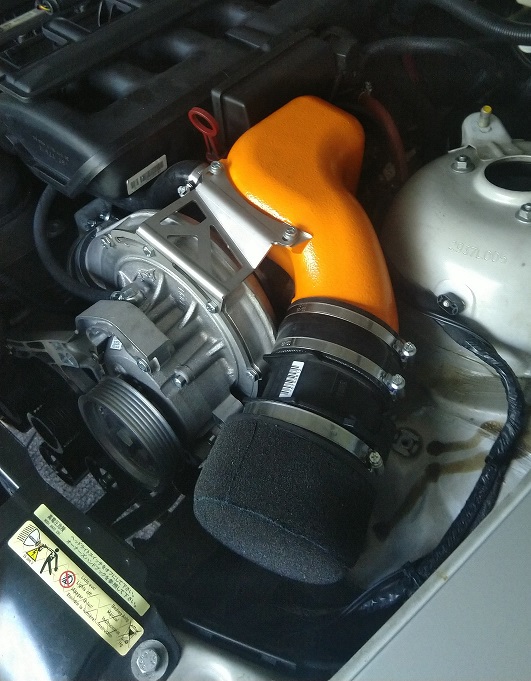

    Täällä jotakin edistystä.
    Pariin pitkään iltaan tuon niputti paikoilleen. Jäi vaan harmillisesti kesken kun kitissä oli väärää bensapaineensäädin ja hihnapyörän kiinnike. Puhelu Saksaan ja oikeat osat pitäs olla matkalla.
    Jos on kokemuksia pienemmästä siiivapyörästä tai MS45 optimoinnista niin laittakaa viestiä. Nyt näyttäs olevan 100mm pylpyrä.
    Onko kukaan testannut mihin asti tuossa riittää tuotto?
    Oletko BMW525Xda logannut imuilman lämpötilaa? ts. paljonko välijäähyllä voisi saada hyötyä vai saako yhtään.

      Minkä bensapaineensäätimen lähettivät, minulle tuli vain se orkkis suodatin jonka yhteydessä on orkkis paineensäädin.
      Sulle tuli näköjään oranssi imuputki.
      Imulämmöt huitelee 80C lämpimillä ilmoilla ja kävi lähellä 100C ahvenistolla. Normiajossa tieliikenteessä 45-55C.

                  Joo koitin tinkiä hintaa niin antoivat tuon oranssin kaupanpäälle
                  Lähettivät siis e46 osat kun z4:ssä on filter/säädin tankissa ja ohjaustehostin on sähköinen eli erilainen pylpyrän kiinnike.
                  Ootko logannut siis sitä OBD-intake lämpöä eli imusarjan lämpöä? Muistaakseni tuo nousi aika korkealle vaparinakin rata-ajossa (ja kaupungissa)kun kone hohkaa siihen muutenkin.
                  Pitäs saada mittaus siihen maf:n ja kaasuläpän kohdalle niin näkis paremmin miten paljon itse ahdin lämmittää ilmaa.

                    Mites paljon tuo vaikuttaa kun kuvissa on tommonen tötterö konehuoneessa suoraan imemässä kuumaa ilmaa, eikä niinkun vakiona se vetää munuaisista kylmää.. :think
                      Kyllä se varmaan kymmenen tai kaksikymmentä astetta lämpimämpää on konehuoneesta otettuna. Meinasin että talvella laitan coolerin omaan autooni.
                          Joo kyllä tuo on tarkoitus modata tuonne puskurin taakse ja sumarin reiästä ilmaa.
                          Käytännössä kuitenkin huomannut että aika tehokkaasti ajoviima tuota konetilaakin jäähdyttää eli ei ole rata-ajossa niin iso ongelma kuin voisi luulla. Kaupunkimatelussa toki tuolla on kuuma ja esim. jos varttimailia vetää niin lineupissa on lämmöt korkealla ja siten ei välttämättä kaikki tehot käytössä viivalla
