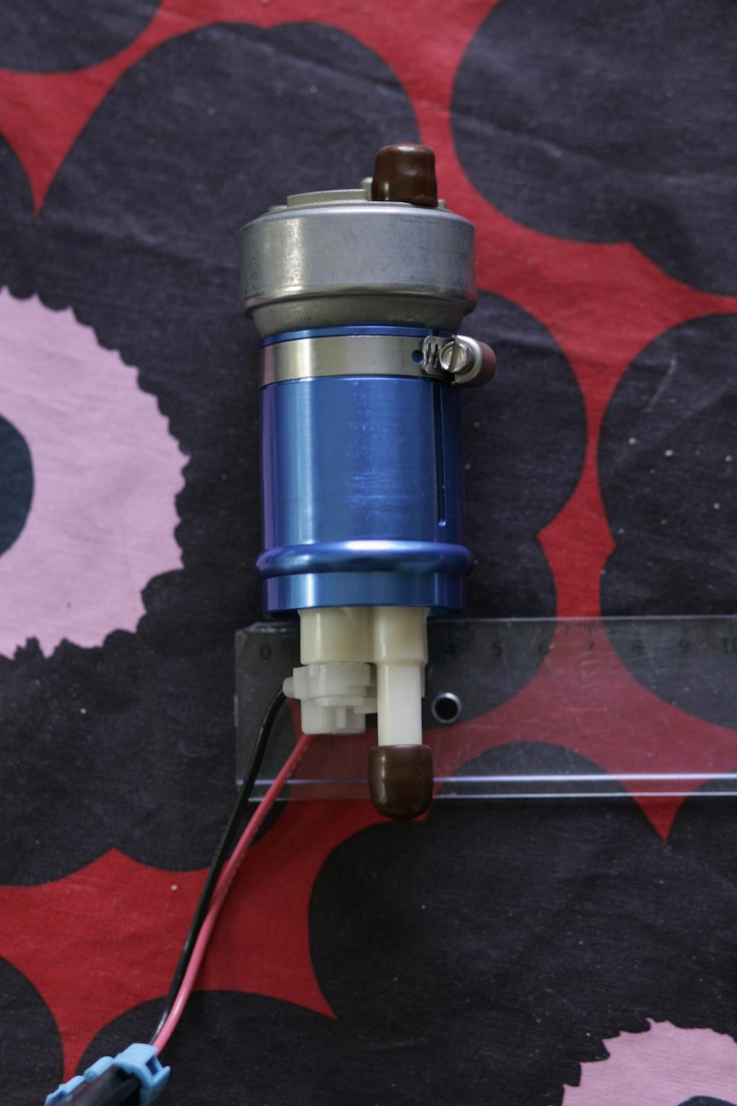

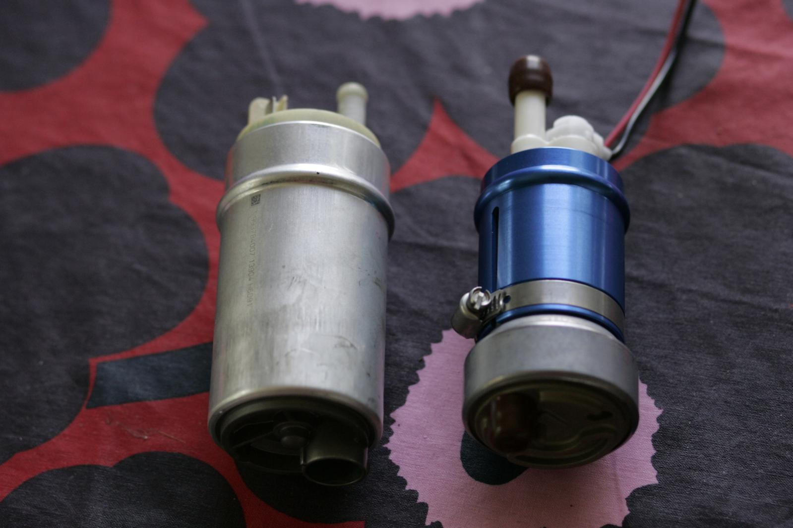

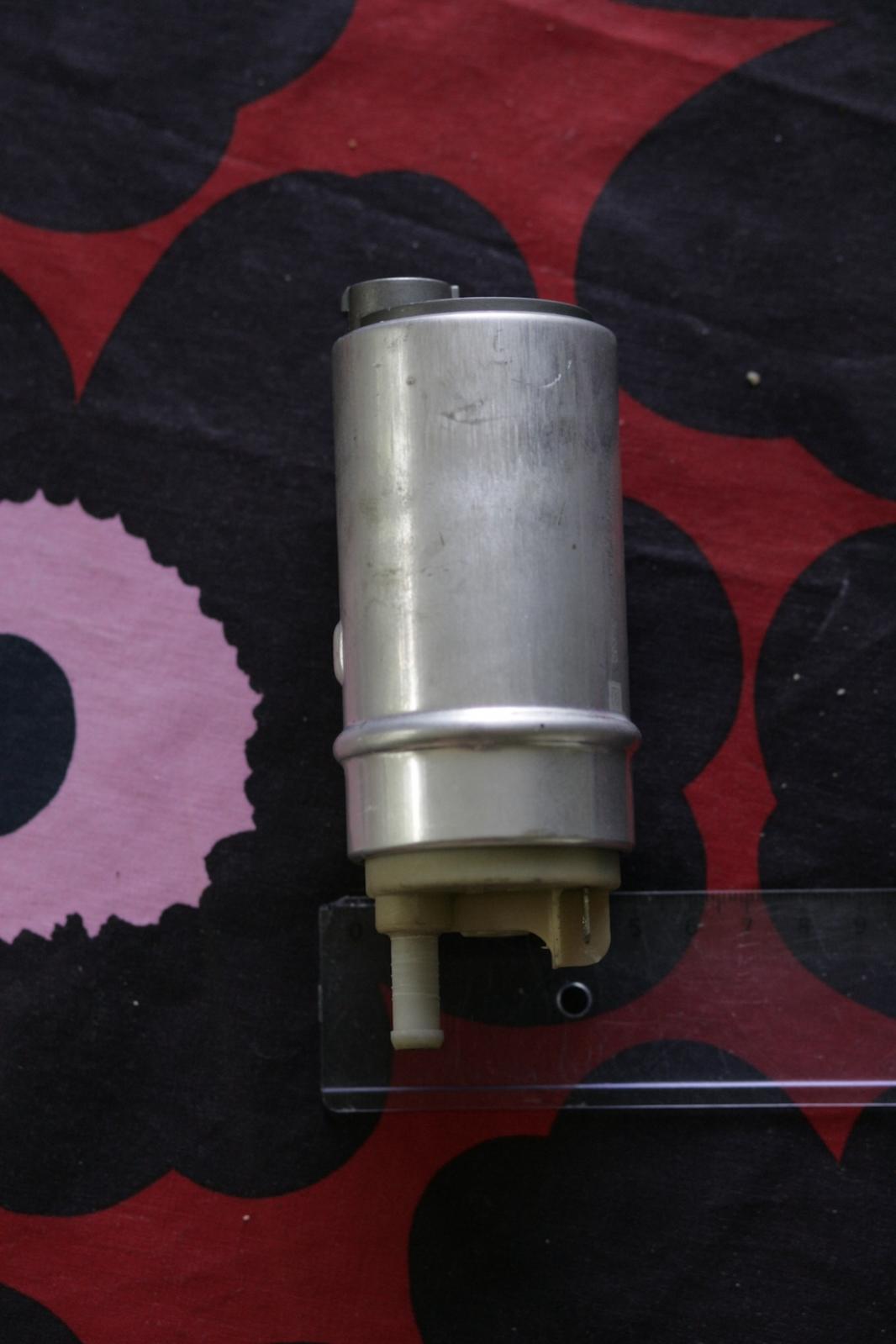

                                #120
                                Ei mennyt taas ihan niin kuin Strömsössä, niinkuin vähän ennakkoon pelkäsinkin niin näköjään M3:sen pumppu on aika paljon luihumpi kuin perusmallien, vai mistä lie tämä melkoinen kokoero juontaa juurensa:
