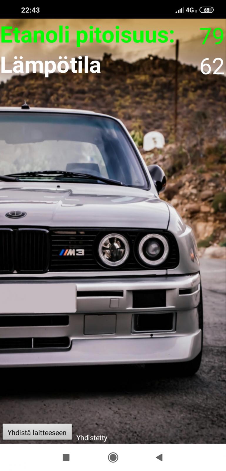

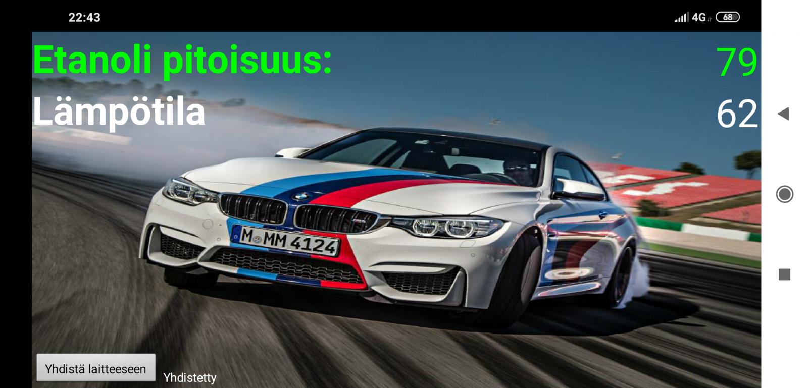

                            Rakensin arduinosta ECA (ethanol content analyzer), eli etanolipitoisuus analysaattorin. Ihan mukava kun tankkaamisen jälkeen voi katsoa se todellinen etanolipitoisuus on, varsinkin jos ajaa seoksilla. Bluetooth:lla saa etanolipitoisuuden ja polttoaineen lämpötilan näppärästi kännykkään/tablettiin tai mihin tahansa android-pohjaiseen laitteeseen. Itse varmaan talvella tulee vähän laitettua bensaa joukkoon kylmäkäynnistyksiä varten. Kesällä sitten E85:lla pelkästään. Missä välissä muuten tuo etanolipitoisuus yleensä liikkuu? Nyt itsellä näkyy tankissa olevan E80. Tuli tilattua kahteen tuollaiseen osat, niin pitää tuo toinen varmaan laittaa foorumilla myyntiin kun tuo toinen jäi ylimääräikseksi. Kahteen osat ihan kaiken varalta, niin ei olisi tarvinnut ongelma tilanteissa odottaa osien saapumista.
                              Onko tuohon olemassa ohjeita jossain? Taitaa tulla aika paljon halvemmaksi kuin Fuel It analysaattori. Vaikka etanolipitoisuutta pumpulla pidetään aika vakaana, on siinä mun mielestä aika paljon heittelyitä. Olisi kiva tietää paljonko ylipäätään
                              aineen vahvuus keskimäärin on kesäkaudella. Jotta ei tulisi ajettua liian köykäisellä blendillä, olen sekoituksissa käyttänyt E85 laskennallista aineenvahvuutta 79%.
                                Googlella löytyy näiden rakentamisesta juttua. Kyllähän tämä melkoisen edullinen on vrt. tuo fuel-it, jos omalle ajalle ei paljon laske hintaa. Tuo fuel-it on posteineen ~$250+verot. Tuohon sitten vielä lisäksi se etanoli anturi. Kallein yksittäinen osa on tuo etanoli anturi, jos itse rakentaa. Finjectorilta saa aitoa anturia ~85€+postit, siihen sitten tuo arduino+bluetooth shield, johtoa, liitin ym. Suomessa ostettunakin ollaan jossain ~150€ osissa. Ulkomailta toki saa halvemmalla. Fuel-it on anturin kanssa veroineen jossain ~350€ tietämillä. Tarkoitus olisi vielä lisätä tuohon öljynlämpöanturi, niin näkee missä öljynlämmöt pyörii, niin voi siitä sitten vähän seurailla miten ne viinat sieltä haihtuu.
                                Tälläiseltä itse app näyttää nyt:
