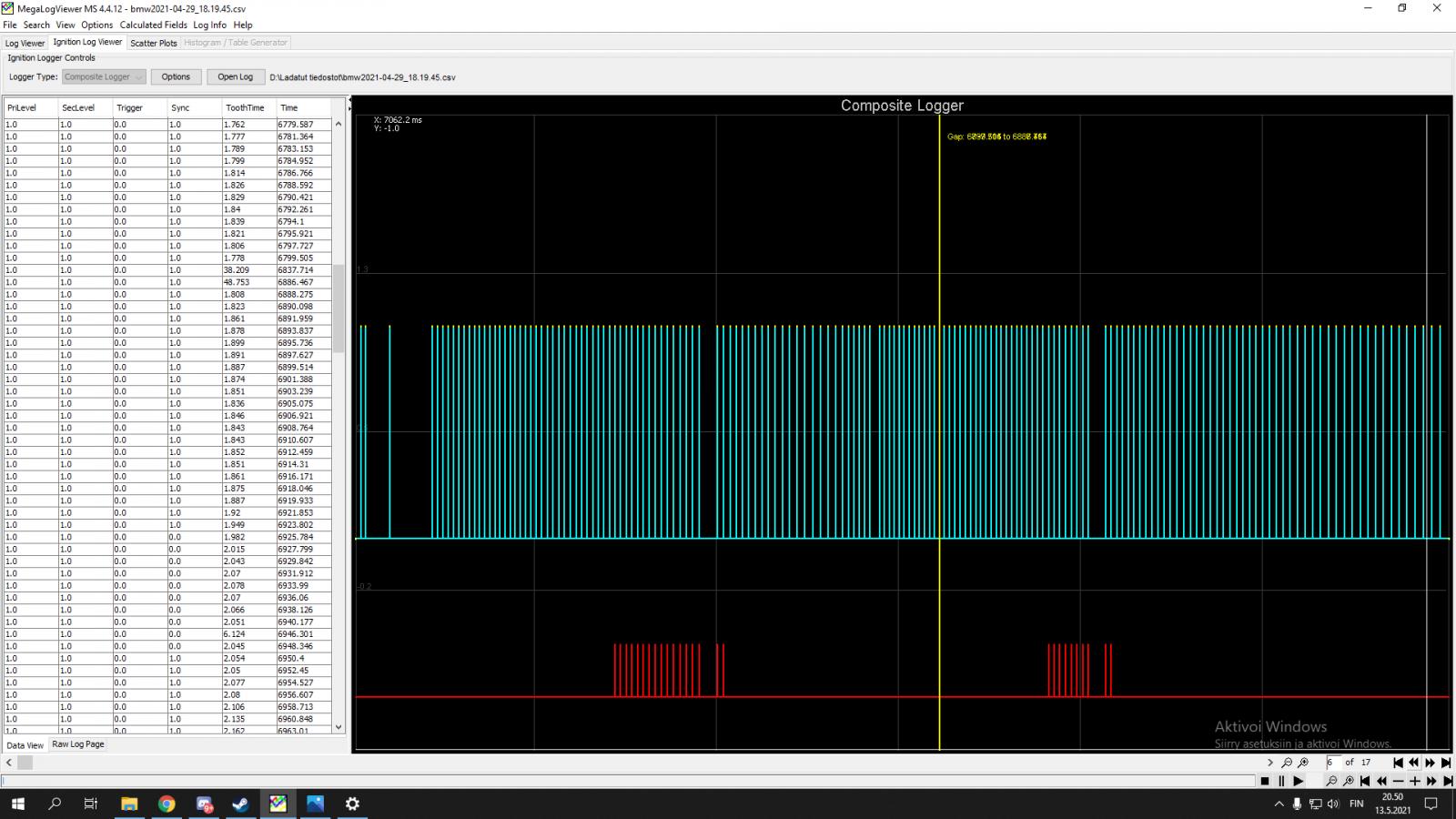

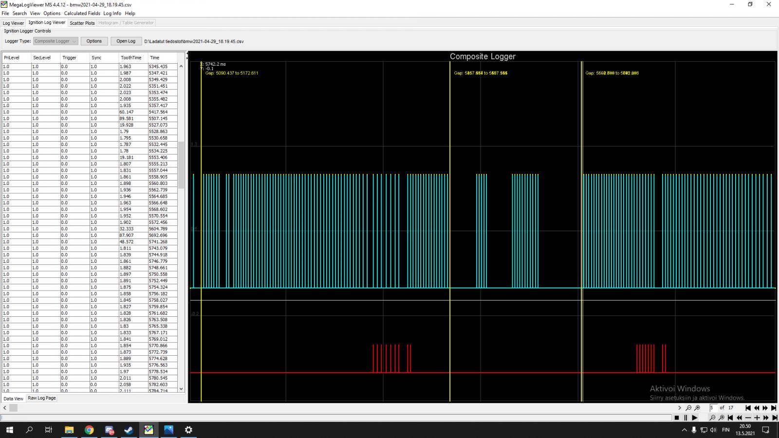

    Tiedän että väärä topic mutta taitaa olla mega topic hiljentynyt ja tulin täältä pyytämään apua
    Osaisiko joku valaista minua noiden kuvien logi tiedoista. sen verran itse ymmärrän että missing tooth.
    tarvike mallin hall sensori joka on uusi.
