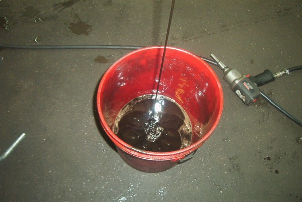

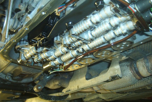

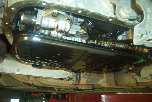

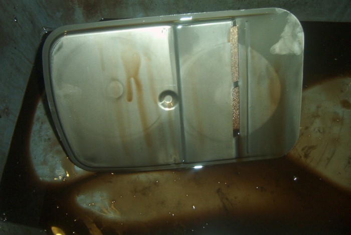

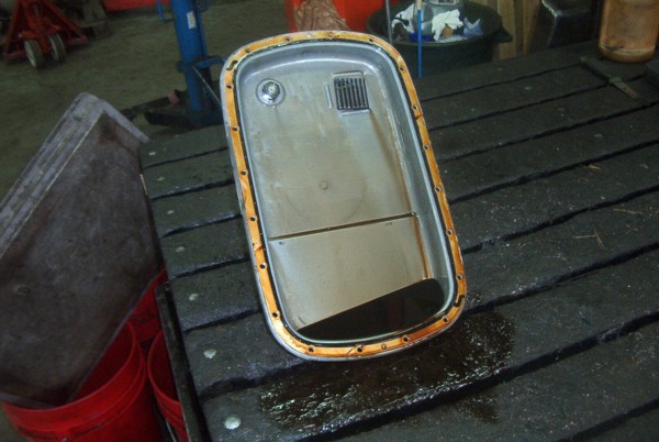

    Öljyt vaihdettiin Powermatic Oy:ssä. Tarkoituksena oli, että öljyt vaihdettaisiin flushing -menetelmällä eli kierrätetään järjestelmässä noin 15 litraa vaihteistoöljyä. Samalla vaihdettiin uusi OEM-öljynsuodatin. Toimitin samalla myös TIS:n ohjeet öljynvaihtoa varten, ihan vaan varmuuden vuoksi, jotta varmasti tulee tehtyä ohjeiden mukaan.
    Öljyt oli aika "jarrua" ja värikin oli jo tumman ruskeaa, mutta mitään palaneen hajua ei ollut. Vaihto-operaatio sujui hyvin, eikä mitään ongelmia ollut.
    Vaihteisto tuntuu erittäin hyvältä (ainakin vielä). Vaihdot on pehmeämpiä ja samalla hitusen nopeampia, eikä luistoa havaittavissa. Pakkikin kytkeytyy nopeammin eli nesteet alkoivat siis olla aika lopussa ominaisuuksien osalta, kun venttiilikoneiston toimintakin nopeutui.
    Suurin "riski" mitä asiaan liittyy, on ei-alkuperäisen öljyn käyttö. Kyseessä on kuitenkin Dexron III öljy, joka kuitenkin on vastaava tuote eli Petro Canadan tuote: http://www.petro-canada.ca/pdfs/im7804e0308.pdf
    Toisaalta en usko tuon aiheuttavan ongelmia ja tätä olettamusta tukee, tuon Bimmerforumin pollikin. Öljynvaihto oli 170 euroa töineen ja öljyineen. Suodatin oli Laakkoselta ~65 euroa.
    Tyytyväinen ollaan ainakin vielä, katsotaan asiaa uudelleen muutaman tuhannen kilometrin jälkeen.
    Ohessa muutama kuva.
