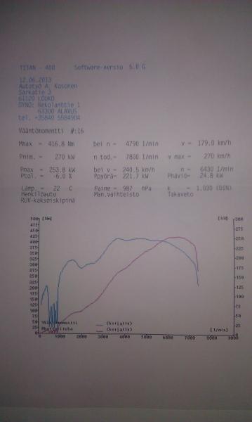

          Oma ämmä toimis viime kesänä hyvin re85:llä. Nyt vaihdettu isompi bensapumppu kun orkkis ei ei tuottanut tarpeeksi. Samalla tuli talven aikana säädätettyy venttiilit. Säätöön menossa kun saan vaan ajan, ja viimeks sieltä jo tuli vakio s-motin arvot.

                  Nyt ämmä säädetty uudelleen dynossa ja edelleen pelkällä viinalla.... näillä mennään

                    Originally posted by M5 bemu View Post
                    näillä mennään
                    Hyvinhän siitä on irronnu. Tosin tuo monttu 2-3.5krpm rumentaa :think
                          Johtuu siittä ku plenumin läppä vaihtaa asentoa siinä kohtaa. Sai loppujen lopuks paremmin tehoa/vääntöä ku tossa kohtaa laitto läpän kääntymään eikä vasta myöhemmin.
                          Kyllä pitää sanoa et suosittelen Sakua säätämään.
                          Autosta tuli ihan toisenlainen ku mitä aikasemmin ja nyt moottori toimii niinkuin pitääkin!!!
                              Aika vakuuttava lappu.
                                Veikkailinkin vähän tätä, siksi kysyin...
                                Selvästi on kuitenkin käyränkin perusteella enempi käytettävää voimaa ässäkoneessa viinabensalla
