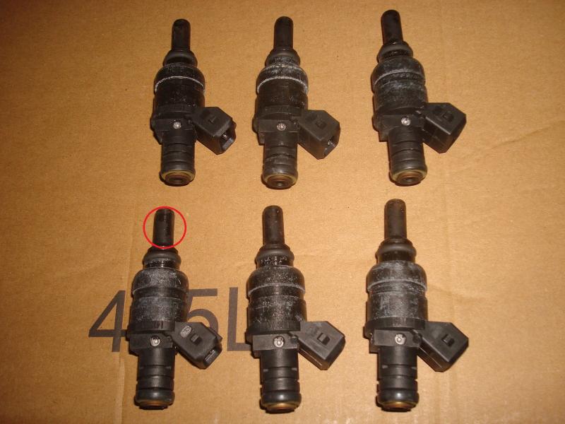

                      Pellin alta löytyi Siemens Dekan 1427240 (sama kuin bmwfansin 13537546244), jotka ovat ilmeisesti EV1-sarjalaisia ja tuotto 208cc/min @ 3.5 bar. E46fanaticsin 161cc/min @ 3bar oli siis väärää tietoa!
                      Liitteenä on kuva Siemensin suuttimista. Onko ympyröidyllä suuttimen päällä väliä vai voiko tilalle laittaa tavallisen tynkäpäällä olevan EV1-suuttimen?
