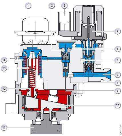

            Siis olen ollut siinä ymmärryksessä et n54 koneilla ei voi ajaa 100% e85:llä suorasuihkupumpun voiteluongelmien vuoksi. Mut bensan sekaan sitä voi lisätä x-määrän ongelmitta.
            Instagram, YouTube kanava
            • Bullitt
              • Jul 2002
              • 2786
              #966
              Pumpussa on vissiin kai oma suljettu öljytila siellä heilurilevyn puolella. En osaa sanoa, että missä määrin liikkuvat osat joutuu polttoaineen kanssa kosketuksiin. Tarttis joskus suolestaa tuollainen pumppu, mutta ei niitä jää nurkkiin pyörimään, kun vanhat menee vaihdossa takaisin. Opelin ja Volkkarin pumpuissa ainakin murenee kuminen kalvo vanhuuttaan, vaikka se ei viinaa sen enempää näkiskään, mitä nyt normibensan joukossa sitä on. Jos Bemarin pumpussa on vastaa rakenne, niin polttoaineella ei ole mitään vaikutusta voiteluun.
