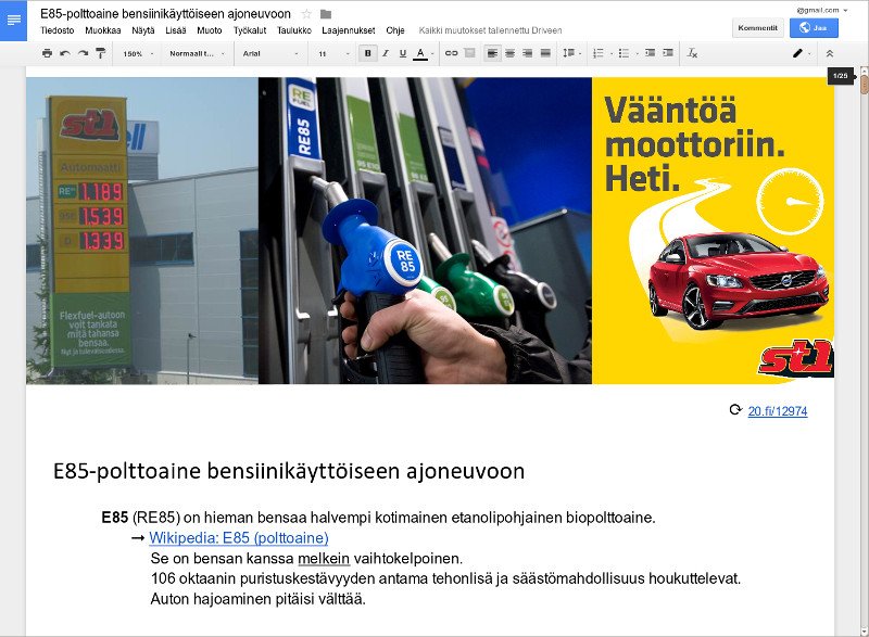

                  E85-testausohje
                  Ettei E85-tietous olisi pirstaleina ympäri internetiä jokaisen itse etsittävänä, tein suomenkielisen ohjeen E85:lle muuntamiseen.
                  Tarkoitus on sanoa mahdollisimman tiiviisti kaikki oleellinen yleisten ajoneuvojen kannalta. 25 sivua.
                  Kuvan Google Docs-wiki:
                  20.fi/12974
                  Sinne voi panna kommentteja ja muokkausehdotuksia, ja Google-tunnuksilla muokkausominaisuudet paranevat.
                  PDF-tiedostona:
                  https://www.dropbox.com/s/26advw1ire721nl/E85-polttoaine_bensiinikäyttöiseen_ajoneuvoon_2015.08. 13-1856.pdf?dl=0
                  Vain luku, päivittyy harvemmin.

                    Originally posted by Ydinlaskeuma View Post
                    Suomenkielinen ohje E85:n toimivuuden testaamiseen vakiokuntoisessa autossa: http://20.fi/12974 (Google Docs)
                    Rikas seos on turvallinen lukee tuolla...
                    Mitenkäs sylinterin öljykalvo voi silloin?
                    • Ydinlaskeuma
                      • Aug 2012
                      • 2
                      #820
                      Lisäsin varoituksen liiallisen rikkauden aiheuttamasta moottoriöljyn katoamisesta kohtaan "Muutosten vaikutukset, oireet, vaarat ja korjaukset".
                      Kuitenkin tuossa asiayhteydessä, E85:llä kuormitustestissä bensa-autolla vakiona, laihuus on ainoa mahdollinen akuutti ongelma.
