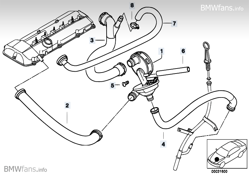

                            No niin... Eilen vaihdettiin separaattori ja siitä öljytikulle menevä letku. Jokseenkin työläs operaatio, mutta ei niin paha kuin jenkit antoivat ymmärtää. Purkaa vaan tarpeeksi tavaraa edestä, niin menee kohtuu lupsakasti
                            Auton käytöksessä en ainakaan lyhyehköllä testilenkillä huomannut mitään dramaattista muutosta.... Tosin en sellaista odottanutkaan, vaan kovimmat odotukset kohdistuvat tällä hetkellä vanoksen tiivisteiden vaihtoon tai lähinnä niiden tuomaan muutokseen. Kuitenkin esim. tuo öljytikulle menevä letku oli melkoisen rapeassa kunnossa ja yhdestä kohdasta täysin lytyssä. Tästä kyseisestä kohdasta letku repesi irtipoikki pienellä väännöllä Eli ainakin preventiivistä puuhastelua jos ei muuta...
                            Aiheeseen liittyen, onko joku vaihtanut M54 3.0 litran pannussa noita huohotinjärjestelmän ylimpiä letkuja ( kuvassa osat 3 ja 7 )???
                            Tuo letku nro 3. (muovinen haitari) oli itselläni ainakin öljyssä ulkopinnaltaan ja mietityttää, onko se normaalia vai voisiko siinä olla halkeamia tms. Vaikuttavat vaan niin p¤&leen työläiltä vaihdettavilta vai olenko täysin väärässä? Jos joku niitä on operoinut, niin kaikki tieto otetaan kiitollisuudella vastaan.
                              [ATTACH]83945[/ATTACH]
                              Minä vaihdoin nuo omaan pirssiin maaliskuussa. Seiska-letku on helppo vaihtaa mutta vanhasta letkusta ympärillä olevat eristeet murenivat käsiin sitä irroitettaessa, mutta toisaalta itse putki oli täysin ehjä (kovaa muovimateriaalia). 3-letku oli myös ihan hyvässä kunnossa, mutta uutta CCV-versiota en saanut takaisin paikalleen helposti vaan tyydyin leikkaamaan eristeen sen ympäriltä pituussuunnassa halki ja laitoin myöhemmin nippusiteillä takaisin.

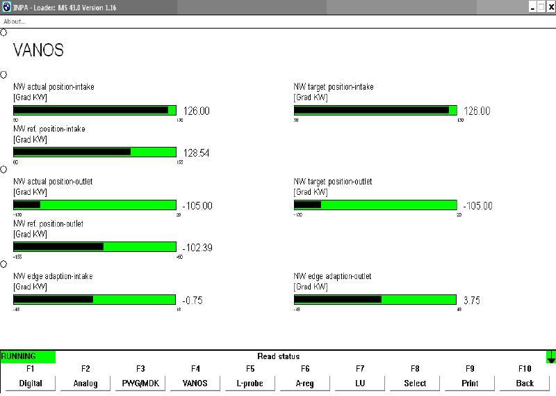

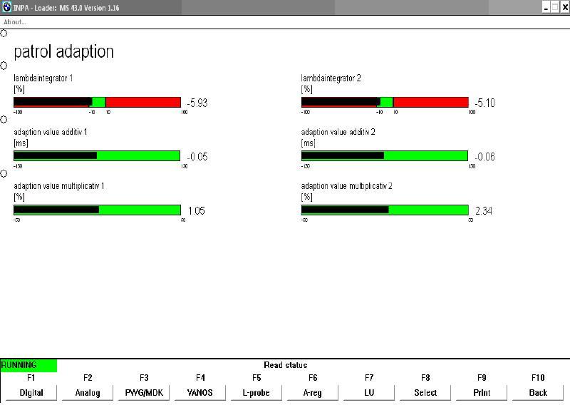

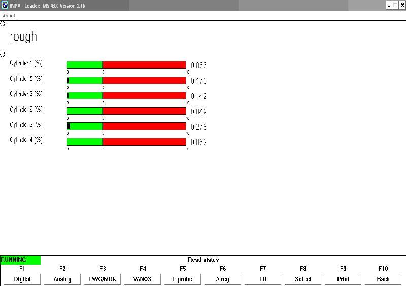

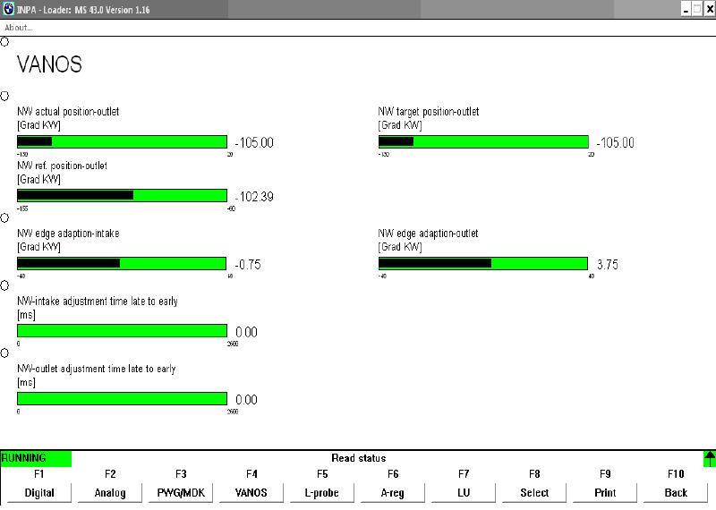

                                Ja ettei täysin lipsuta aiheesta, niin laitetaan oman koneen livedataa. Kiitokset nixulle.
                                Joku, joka näistä viimisen päälle ymmärtää, voisi kertoa onko kaikki ok. Kiitos
                                Ja vielä lopuksi: MAF -testissä oma kone sai huhtikuussa puhdistetulla MAFilla aikaiseksi lukemat 71-72 litraa... Kuulisin mielelläni muiden samalla padalla ja tomaatilla varustettujen autojen tuloksista
