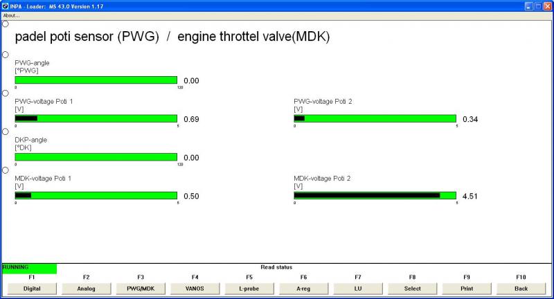

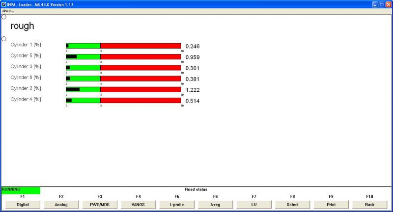

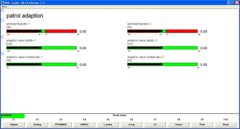

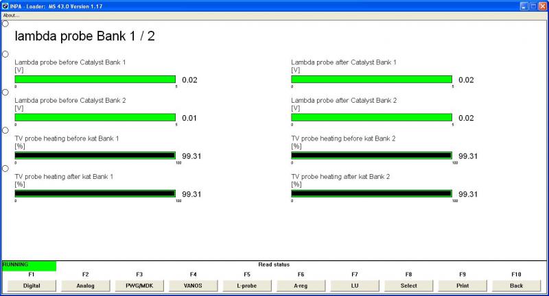

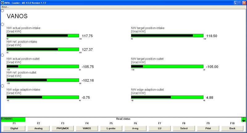

            #770
            Mitäs sanotte noista arvoista? Auto (330i) siis tyhjäkäynnillä "tutisee" ja 2 vikakoodia herjaa lambdoista "227 Lambda control tolerance Bank 1 (Deviation rich)" ja "228 Lambda control tolerance Bank 2 (Deviation rich)". Vikakoodit kun nollaa niin muutaman minuutin päästä tulee samat vikakoodit. Muutaman kerran on ajossa tehot kadonnut kun painaa kaasua ja eilen auto sammui kokonaan. Lähti kuitenkin uudestaan käyntiin. Mistä kannattaa ekana lähteä vikaa etsimään? Maanantaina tosin tarkoitus viedä auto pikahuoltoon.
                      Eikö kellään ole vinkkiä noista livedata-arvoista? Pikahuollon mukaan imuvuoto mutta tarkempi tutkimus menee vasta ensi viikolle.
                        Lambda-arvoista ja adaptaatioista ei oikein pysty sanomaan mitään, kun näyttäisi siltä, että adaptaatiot on juuri nollattu inpalla (kaikki arvot nolla), tai sitten jotkut anturit bugaa ja tuo ei osaa näyttää mitään. Oliko vikakoodilistassa mitään?

                          #777
                          Ei ole muita vikakoodeja kuin nuo kaksi jotka laitoin. Adaptiot taisin nollata jo aiemmin.
