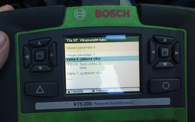

                          Originally posted by Dani View Post
                          Ei kyllä vihellä tää 330i, edellinen 328i taas vihelsi ja en löytänyt syytä vaikka imuvuotoja metsästin ja vaihdoin haitariputket, ehkä ne kumitulpat imusarjan kyljestä falskas tjsp.
                          Njoo, sillä tässä vaan mietin että omakin vislaa mutta silti tulee dynossa siistit käppyrät, ei vikakoodeja, kaikki INPA livedatat kunnossa, ja performancekellotukset reilusti alle tehdasarvojen.
                          Kannattaako alkaa edes miettiä asiaa? Oisko arvon ko. tekniikan tietäjillä faktaa aiheesta.
                          Tsekkauslistaa:
                          -Huohottimet vaihdettu cold climateen, edelliset oli myös ok
                          -IMM-kaasuläppä haitariputki vaihdettu, edellisessä reikä, mittaristossa vikavalo, vikakoodi P0174 (seos laiha (lohko 2))
                          -DISA purettu, karstat putsattu, toiminta ok, tiivisteet ok
                          -Kumitulpat kurkkaan kun muistan (vaihdan), uusi tieto minulle.
