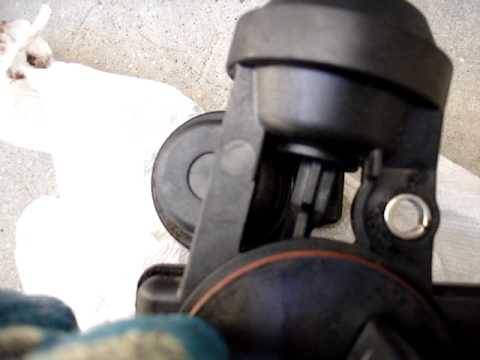

    Puhut siitä kehyksestä minkä sisällä se läppä on? Kehyksen ympärilläkin näköjään on jotain tiivistettä, eli jos ei tuosta imusarjan ulkolaidalle osuvasta o-renkaasta johdu vuoto, se voi johtua myös siitä läpän kehyksen tiivisteestä?
    tiivisteet ympäri disan oli minulla kyllä hieman "latteiden" oloisia, eikä noin muhkeita mitä uusissa disoissa mitä kuvista voi päätellä, kuten -> tässä kuvassa
    O-rengas nyt lähtee heti vaihtoon jo ensimmäisenä, kunhan sen joskus kusti vaan kotiin kiikuttaa (jos jollain tarjota nopeasti suomesta postitettavaa disan o-rengasta, niin pistäppä yksityisviestillä)
    En puhu, vaan siitä "tangosta", joka menee tuosta DISAn pienemmästä purnukasta tuohon kantikkaaseen isompaan purnukkaan. Se tanko liikkuu auton pituussuunnassa kun DISAn läppä aukeaa/sulkeutuu. Sen tangon liikkeen näet, kun käsket kaverin nostaa kierroksia niin kauan, että läppä aukeaa.
    Tässä kuvassa se akseli on aika keskellä kuvaa, metallisen kiinnitysreiän holkin vasemmalla puolella tuollainen osittain ristikon mallinen.
      ok, pitää tsekata falskaako tuosta. Kiitoksia vinkistä. Tuosta jos vuotaa niin ei paljon tiivisteen vaihtokaan auta.
          Tuossa videossa
          näkyy se akselin liike hyvin. Mulla vuoti siitä akselin juuresta sinne isompaan mötikkään oli akseli missä asennossa tahansa.
