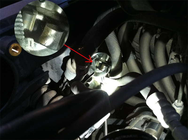

                            Tänään tuli kateltua peilin ja lampun kanssa noita imusarjan päädyn tulppia ja luulisin löytäneeni ne. Kuvassa näkyy ainakin iso tulppa (osa 17) ja todennäköisesti heti sen vieressä takana 2 kpl pienempiä tulppia (osa 15). Iso tulppa ainakin on hieman jo haljennut. Vaihdan nämä viikon päästä. DISAkin tuli tarkistettua ja vaikuttaisi olevan ihan ok (120 tkm). Läpän toiminta oli jämäkkä.
                            Edit. Iso tulppa oli jonkin verran jo alkanut halkeamaan. 2 pienemmässä tulpassa ei ollut halkeamia, mutta vaihdoin tietenkin kaikki.
