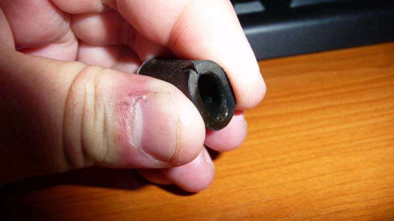

            • Warra
              • 483
              #426
              Kiitos näiden ^ viestejen pystyin päättelemään missä tulppa (vitonen kuvassa), helppo homma kun vaan hoksaa mistä kyse. Siitä raitisilmasuodatin kotelon kolosta käsillä väänsin, iso tulppa lähti todella helposti ilman voimaa (ks kuva), pieni oli todella hankala ison takana ja täysin ehjä.
              Kysymys kuuluu: Onko tämä kenties aiheuttanut imuvuoto-ongelmani, jossa ei käynnissä näe kuitenkaan eroa? Tulppa oli todella löysä, ja uusi meni tilalle jämäkästi. Kuvassa puristan tulppaa jotta halkeama jota ei muuten juuri havaitse tulisi esiin.
              Ja mikä hemmetin funktio näillä tulpilla on?
              alkup. viestini: http://www.btcf.fi/forum/showpost.ph...&postcount=415
              Edit.2 Antaa yhä vikakoodia p0174 polttoaineseos laiha bank 2, ja varmasti p0171 bank 1 antaa myöhemmin vielä. Kohti uusia pettymyksiä. Adaptioarvoja tuskin on hyötyä nollata tässä välissä? Nollattu viimeksi tämän saman ongelman aikana...

                    Originally posted by Warra View Post
                    http://www.btcf.fi/forum/showpost.ph...&postcount=282
                    mää opin ton omani kanssa sen että purkaa suoraan imusarjan pois niin ei tarvi ihmetellä ja selailla foorumeita pää pyörryksissä. Eli imusarja pois ja kasaat sen niin silloin näkee että kaikki letkut ,liittimet ja tulpat on kunnossa ja kiinni. Toi ei niin älyttömän iso homma ole vaikka ei ois ennen irrottanutkaan ja sillon varmistuu monta asiaa kun huomaa että siä on kaikki kunnossa. Jokaseen sähköliittimeen kannattaa suihkia elektroniikka sprayta parantaan kontaktia ja suojaamaan.
