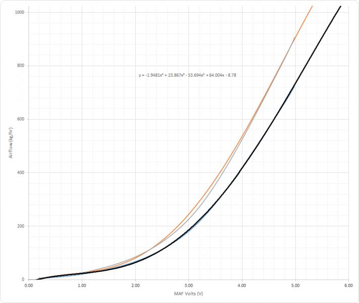

                          Rupesin miettimään tarkemmin tuota hommaa ja piti ihan exceli ottaa esiin
                          Tommosia käppyröitä piirtelin:
                          Sininen on vakio maffin käppyrä.
                          Musta on exelillä tehty 4 asteen polynomifunktion trendiviiva. neljännen asteen siksi, koska sillä R-toiseen arvo oli parempi, mitä kolmannen asteen funktiolla.
                          Oranssi käppyrä on sit tämän funktion perusteella tehty viiva jossa X-akselia on litistetty, kuten periaatteessa tapahtuu kun MAF:n kanssa sarjaan liitetään vastus.
                          Ja harmaa käyrä on jossa MAF käppyrän arvoja on kerrottu vain vakiolla.
                          Eli ei nuo nyt paljoa heitä mutta heittää kuitenkin. Itse taidan kokeilla miten pelaa tuolla hankalammin lasketulla käppyrällä. olin jo lähdössä tinaileen vastusta tuonne, mutta tulikin vielä mieleen että mistähän ne on nyt edes keksineet että 2,2k vastus esim puottaa jännitettä 20% :think U=RI eli kun vastusta muutetaan, pitäs tietää mikä on virta, että jännitemuutoksen voi tietää. Eli pitää vissiin kaivaa jännitemittari esiin ja vielä vähän mittailla ennenkuin rupee sähläämään.
                          Instagram, YouTube kanava
