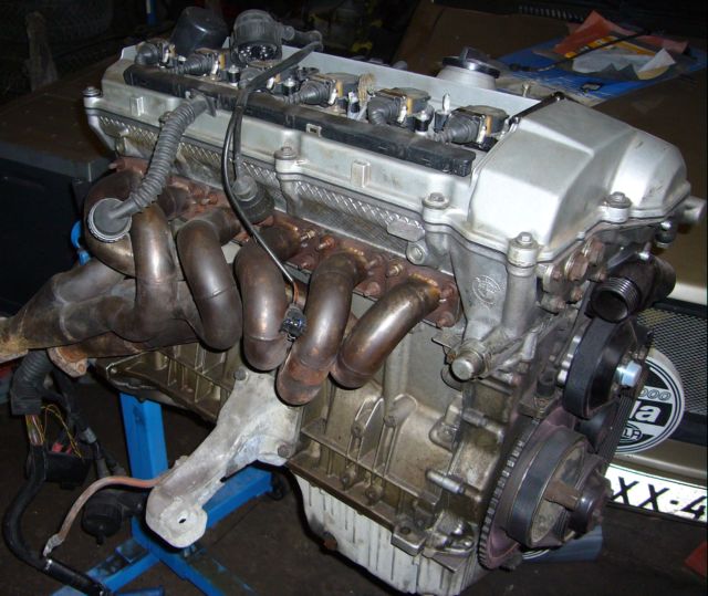

      Onko jollain tietoa mikä pakosarja tämä on? pitäis olla e36 m3, mutta mitä ite vertaillut, niin kaikilla on ollut paljon pienempää putkea sarjat..
          Minkä valmistajan lie mutta ei ainakaan M3 pakosarja ole.
