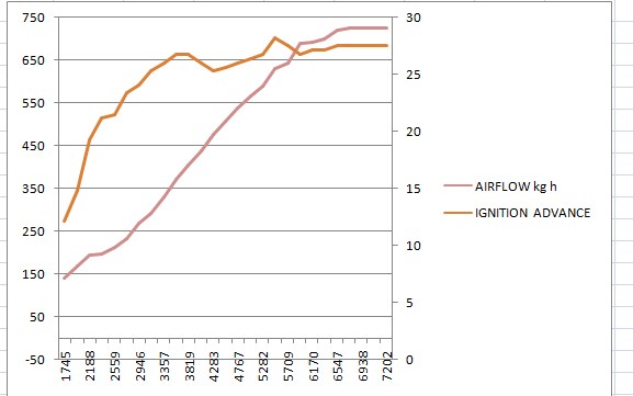

          En kyseenalaista m50 imusarjan huonoutta, mutta tuo on erikoista, että eikö SUPA:lla huomattu että MAF loppuisi kesken. Viimeistään läppiksillä :think
          Tuossa vielä yksi logista tehty käppyrä, jonka löysin olevan samalla setupilla mitä mulla:
          Että ei tuo MAF:n loppuminen kesken koske minua pelkästään. Toki kyseisellä henkilöllä ei ole ongelmaa pätkimisen kanssa, mut tuohan nyt aiheuttaa silti seoksen vetämisen laihalle.
            Ei tule mitään säätöongelmaa jos vaparissa MAF-menee tappiin kierroslukualueen viimeisen 10% aikana, esimerkiksi just S52B32 vetää sen MAF:in tappiin ihan vakiona ja asia on hanskattu parinkymmenen prosentin täyskaasurikastuksella. Täyskaasuseossuhteet saisi ihan riittävällä tarkkuudella alueelle ilman koko ilmamassamittariakin.
              Tuota minäkin funtsin, et vois kyl kompensoida nostamalla bensakartta oikeesta paikasta. Mutta se nyt ei auta siihen et tuo ruiskutusaika vetää ihan häränpyllyä siinä vaiheessa kun maf loppuu kesken. Voihan tossa softassa olla ihan bugi, koska ei vakio koneessa ikinä niin pääse käymään.
                        Joku muu kusee kuin MAF:in loppuminen, moottorinohjaushan ei ymmärrä maffin loppumista vaan säädöt jää siihen mihin MAF loppuu. Ruiskukartassa korruptuneita kenttiä mahdollisesti?
