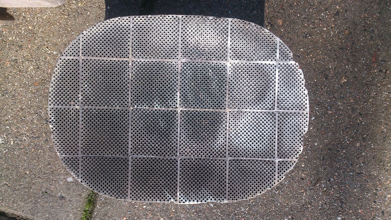

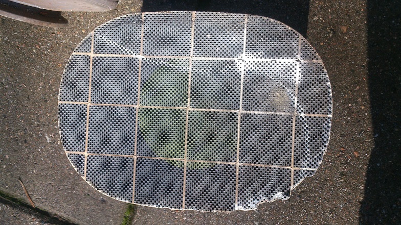

                                #75
                                Vihdoin viimein sain aikaiseksi aloittaa tuon varapöntön kanssa. Kuten kuvista näkee niin halutessaan filtterin saa ehjänä pöntöstä pois mahdollista tulevaa tarvetta tai puhdistusta varten. Toki tässä tapauksessa joutuu pöntön alaosaan tekemään sauman mikä myös näkyy koneen altapäin katsottaessa.
                                Kaipa tuossa olisi mahdollista jopa lyhentää tuota filtteriä paremman hengityksen toivossa mutta mikä sitten olisi oikea suhde jotta ohjausjärjestelmä vielä hyväksyisi vastapaineet?
