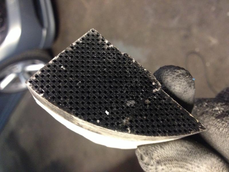

                    Käytin Ylivieskan Ensiofix:lla auton ohjelmoitavana eilen. Ykköstason ohjelma laitettiin ja samalla egr ja Dpf off. Tänään irroitin pöntön ja aloin sitä tyhjentämään
                    Tämmöisen läpi pitäisi pakokaasun ahtautua
                    Ei ihme jos tukkeutumista tapahtuu
                    Tältä näyttää nyt
                    Huomenna vien kaverille hitsattavaksi ja auto nippuun
                    Edit: ei näköjään kuvan lataus täysin onnistunut

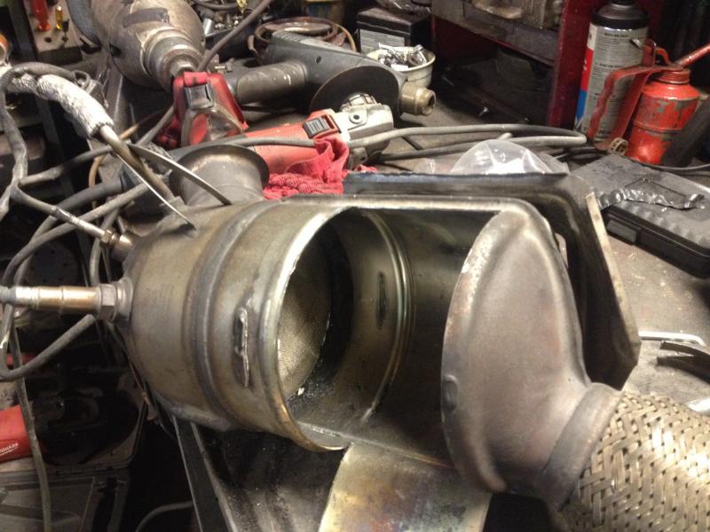

                      #55
                      Uusi yritys
