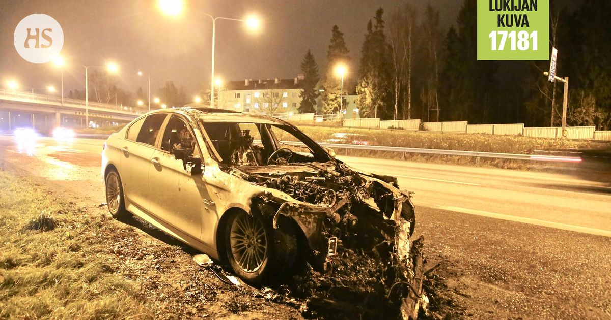

      Ajoin tuosta ohi mutta en kerennyt bongata rekkaria, olisi voinut tarkistaa oliko diesel...
        HS:n kuvassa moottori onkin kätevästi näkösällä:
        Eikö tuossa ole EGR-jäähdytin ihan etummaisena? Se näkyykin selvinneen aika hyvin. Lujaa tekoa.
          Siinähän se, ja kaljat vetoa että on "se" Korens Korea kyseessä ja omalla osuudellaan tämänkin autopalon taustalla. Ei tämä yksilö ihan ehtinyt takaisinkutsuun.

            Kyseinen auto on:
            BMW F10 520 d xDrive 2016
            Rekisteröintipvm:20160307
            WBA5E7107GG159482, B47-D20A

              Originally posted by Titansilber View Post
              Kyseinen auto on:
              Anssi
              Eipä ole vanha auto eli tuskin paljoa edes ajettu .

                  #248
                  Sattumaako, että ensimmäinen katsastusmahdollisuus olisi ko. autolle ollut 7.11. alkaen.
