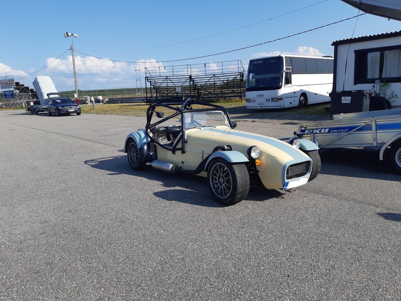

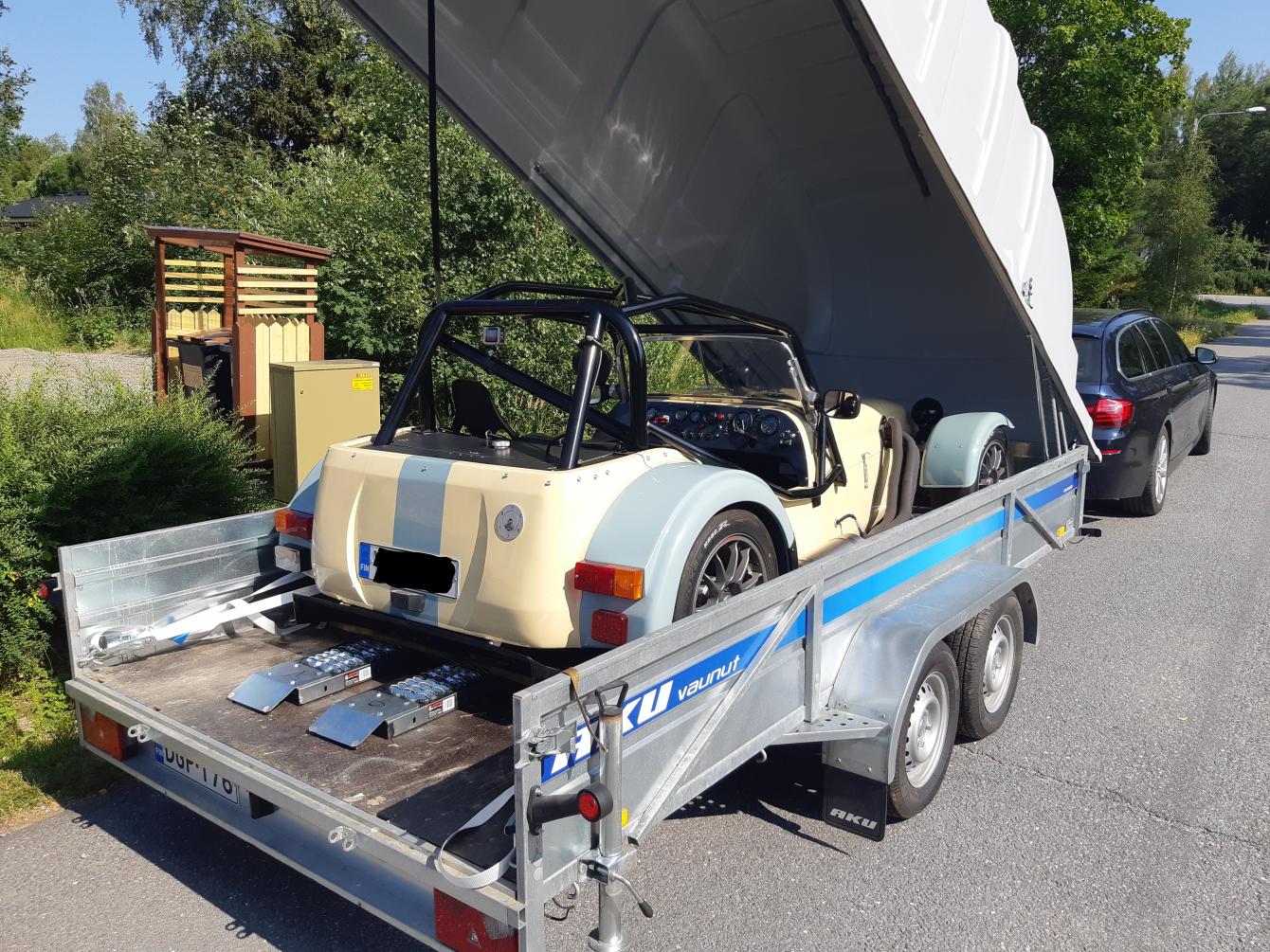

                Westfield 7
                Laitetaanpa tänne pari kuvaa omasta harrasteesta.
                Westfield 7 SEIW -90
                Ostin auton reilu 2v sitten briteistä. Moottorina tällöin oli Ford Pumasta lähtöisin oleva 1.7 moottori kuivasumpulla ym. Moottori oli tuplakaasuttimilla ja päivitinkin siihen heti läppärungot CBR600 moottoripyörästä. Näillä eväillä mootori antoi 153hv takanavalle, eli 165-170hv moottorilta. Auto painoi 530kg.
                Vaihdelaatikkona oli type e suorahampaisilla rattailla, joka välitti voiman Quaifen lukolle.
                Kaikki tukivarret on uniballeilla ja ohjaus on 1.7kierrosta laidasta laitaan, joten melko muikea ajettava mutkateillä. Renkaina Toyon R888.
                Tälle talvelle päivityksenä on tulossa CBR1000RR moottori. Moottoria hieman piristelty ja moottoritehoa pitäisi olla noin 190hv. Ensikuussa pitäisi ensistartti saada tehtyä.
                Auton omamassa uudella moottorilla toivottavasti jää alle 500kg.

                  Mitenkäs kg/kw leimalla ?

                    Tästä näkisi mielellään enemmänkin

                          4kg/kw saa mennä tässä tapauksessa, eli ihan laillinen peli
                              Tohon vielä lisä ilona et Westfieldiä on tehty tehtaalta mm. V8 Roverilla, Fordin ja Opelin 4 pyttyisillä ja moottoripyörän moottorilla.
                              Laita Timppa siihen vielä puoliovet ja tuulilasin tilalle pien lippa. R1 koneista ajaneena toi on kuin krossipyörällä ajais, hidas ajo on nikottelua mut kun pääsee työntää niin kutonen huutaa rajoittimella jatkuvasti.

                                Aerolasi löytyy kyllä. Vaatii vain käytännössä kypärän kanssa ajelua sen kanssa.
                                Puoliovia ei ole tulossa, mutta sivupleksit on kiinni kauppareissuilla, auttavat melkoisesti turbulenssin kanssa.
                                Oliko tämä r1 koneinen suomessa? Kilvissä?
