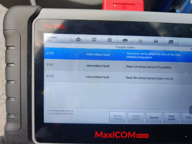

                  Tuli ostettua vanha pösönraato 307 likalle opetusautoksi. Sytyttää luistonestonvalon kun lähtee liikkeelle ja ABS:t putoaa pelistä. Kuvassa vikakoodit. Google ei osannut auttaa mitä oikein pitää vaihtaa. Täällä kun kaikki tiedetään niin sana vapaa...

                    Nuiden vikakoodien perusteella tarkistaisin takaa oikeanpuoleisen abs-anturin ja -kehän

                      Koodithan sanoo takapään absianturien olevan pimeänä.
                      Kaapelointi mitata absi boksille, anturit ja kehät tarkistukseen kuten yllä sanottu. Jollei näillä niin absiboksi voi olla myös kaput, joka on aika yleinen pösön ongelma vähän vanhemmissa.

                        Kiitos molemmille herroille. Tutkitaan
