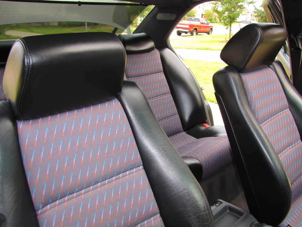

    E34 m5, sisusta koodi: 0313 Fabric, "M-Tex"/anthracite, kankaalle olisi tarvetta. Mistähän mahtaisi löytyä? Tai jos jollain sattuu olemaan ylimääräisenä kyseiset etupenkit niin voisin ostaa.
