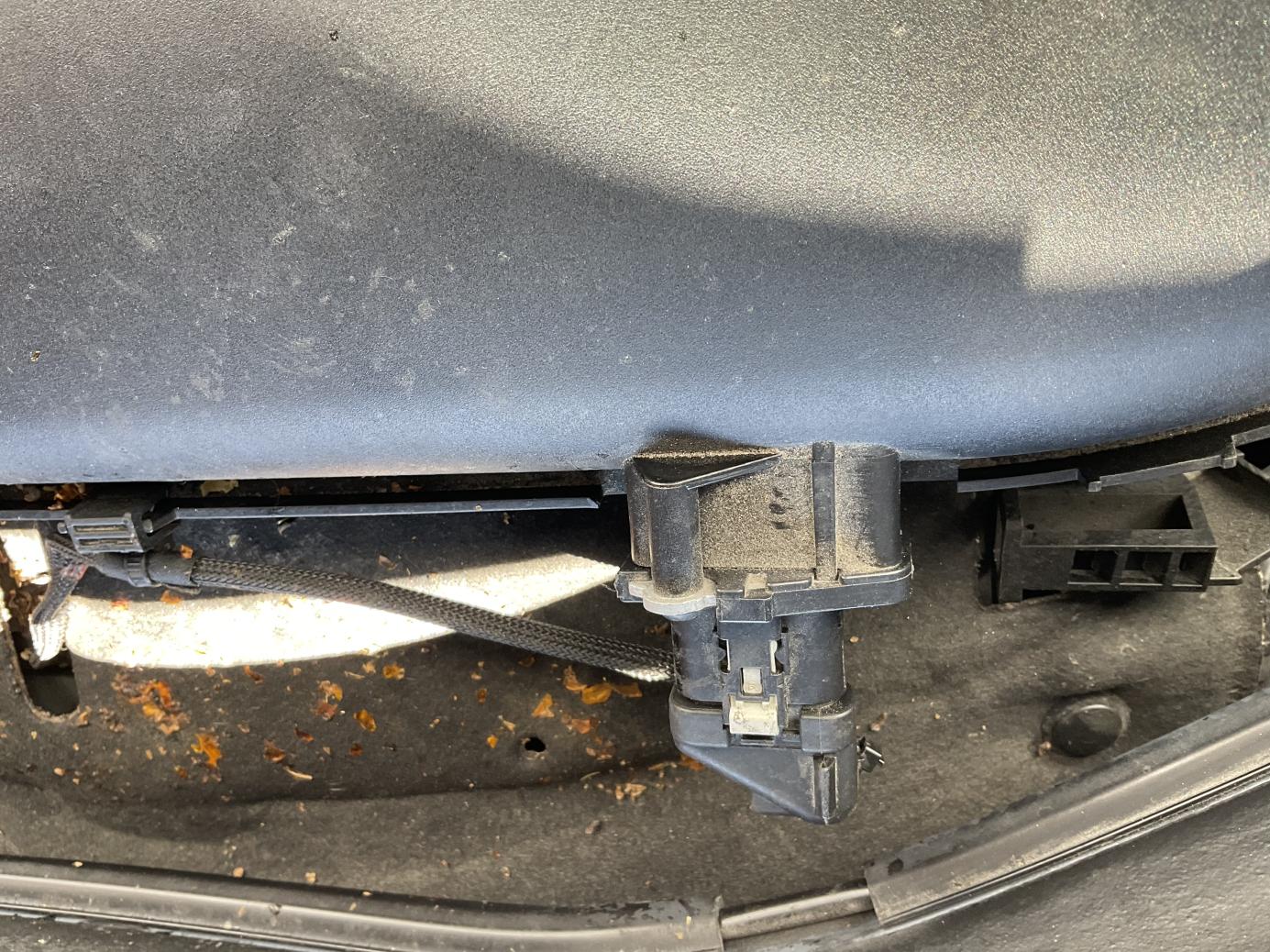

                                Sarjassamme tyhmiä kysymyksiä… Miten tämän liittimen saa irti ehjänä? Harmaan lukitussalvan nyppää ylös, painaa liittimen alas että kieleke vapautuu ja sitten vaan vetää liittimen irti? Ei ihan helposti lähde.
