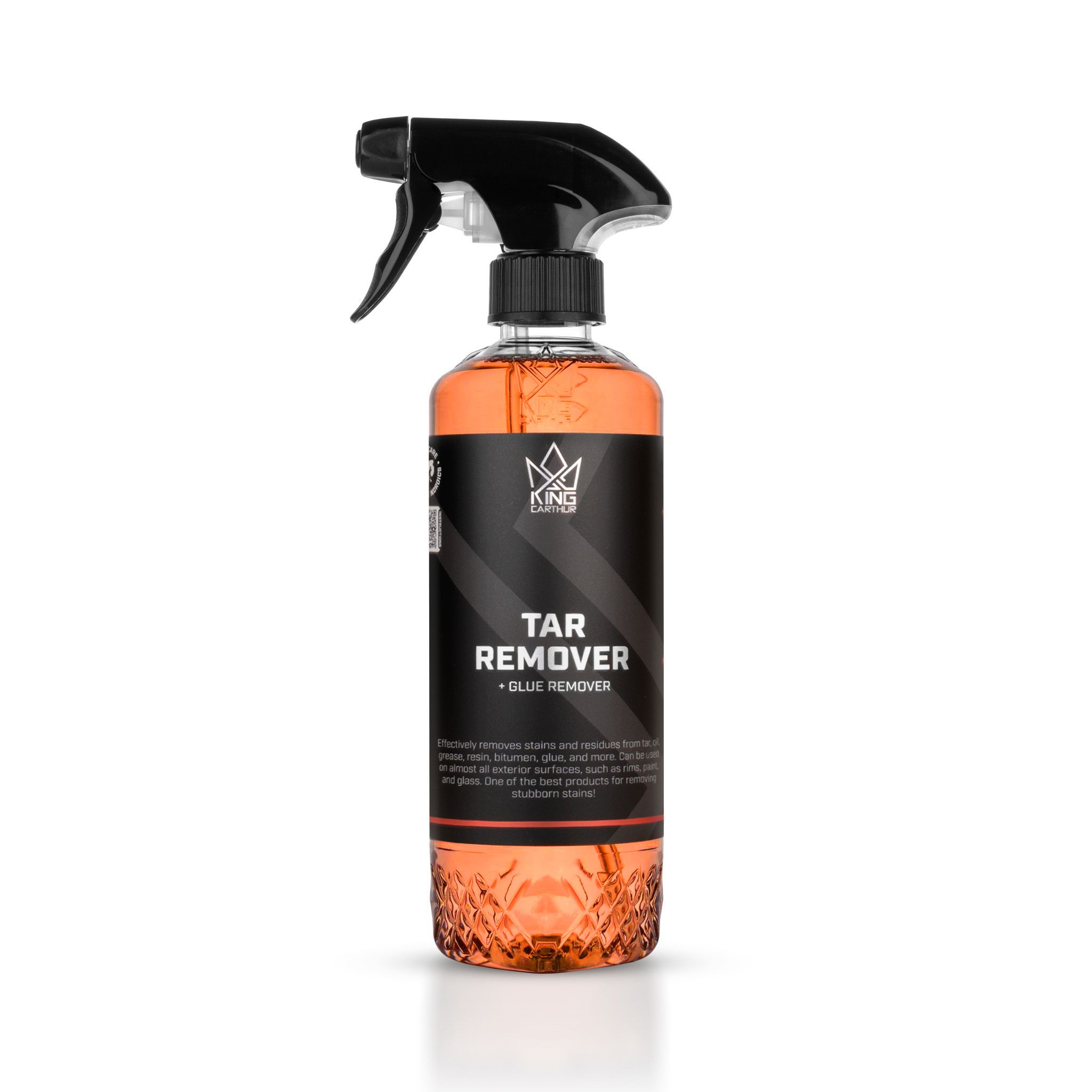

        #1083
        Mitä ootte käyttäneet noihin pikipisteisiin vanteissa mitä tulee? Jarrukliineri katoaa ennen kuin ne.
        Ainakin kyljissä olevat pikitahrat lähtee tällä kuin tyhjää vaan:

            #1085
            Täytyy kokeilla tollasta ostaa. On vähän työlästä vaneista poistaa noita manuaalisesti tai hinkaten tahnalla, voin kertoa Ajattelinkin että vois tähän jotain helpompaakin olla kuin käyttää 2-3h per vanne, ehkä
