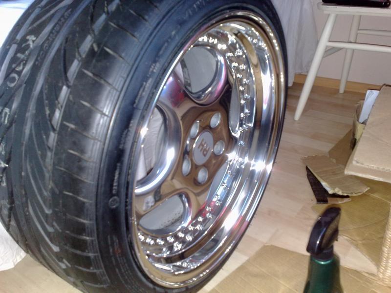

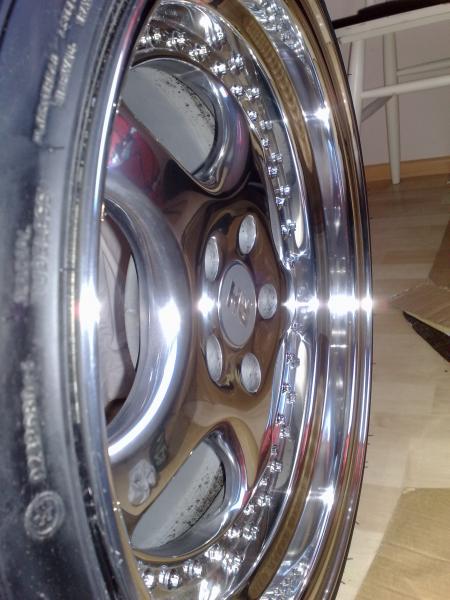

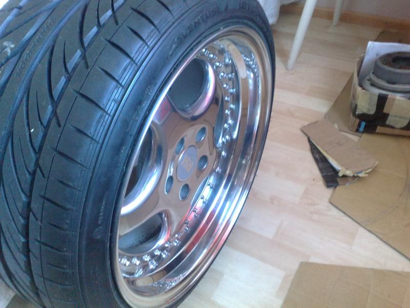

      Tuota Mothersin kiilloitus tahnaa kannattee kans kokeilla.
      Tässä kuvat ennen ja jälkeen tuon aineen käytön:
      E91 lci 330xd.
