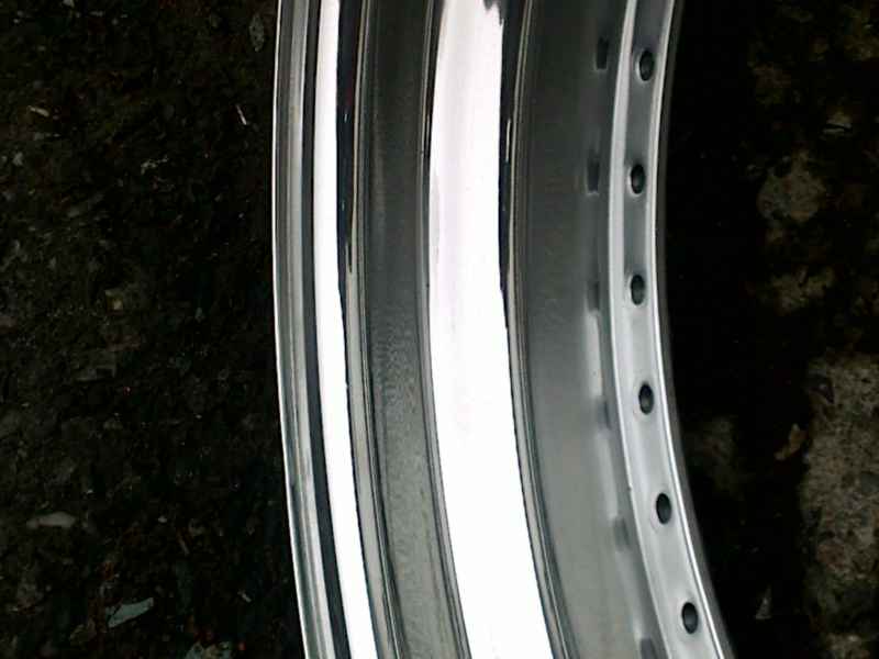

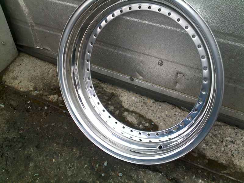

    no niin, sain ton näköstä jälkeä. hioin 1500 asti ja kiillotuksessa käytin AutoGlym Metal Polish
